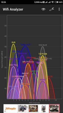

dethroner #99716 üzenetére
#99718cs.zs. és #99719kpityu2 köszi a válaszokat. Picit pontosítom a helyzetet, a kérdésem. Igaz hogy a 100-as wan port nem tudja teljesen biztosítani a jelenlegi 250-es netet, de ez igazából másodlagos kérdés. Apám az asztali pc-n híroldalakat és nemzeti sportot olvasgat, muter meg a telefonján a facebook-ot és a vibert használja, egyikhez se kell túl nagy sávszél, a tp-link 841 által beengedett dróton kb 92 Mb és a wifin tolt kb 50 megája bőven elég lenne nekik. Sőt, apámnak router se kéne, minek az, csak villog ott az asztalon
Az kéne csak, hogy a routertől 2 fallal odébb is legyen értelmezhető wifi hálózat, mert most csak szerencse dolga hogy mikor és hogyan tartja a telefonját, ami egy redmi note 8.
Tehát a kérdésem igazi lényege az volna, hogy a tp link 841 vajon a wifi szabvány maximumával tolja-e jelet, képes a benne lévő hardware kihajtani a szabvány határait? Vagy pl az összefoglaló ajánlásában lévő olcsó eszközökben erősebb a rádió?
Nekem egy xiaomi ax 3600 van, még alis rendelés, kínai felülettel. Azzal a 90 méterre lévő kertvégében is simán megy a youtube 65dbi-is jellel -
kpityu2
Legálisan nincs nagyobb hatótávú wifi az EU normák miatt. Megpróbálhatod 5GHz csatornán a 100-108 sávokat, ott engedélyezett a nagyobb teljesítmény beltéren, de nem minden eszköz ismeri és az 5GHz-nek alapból kisebb az áthatolóképessége. Állítsd be fixen a routeren ezeket a csatornákat és nézd meg wifi analizer appal, hogy javult-e a helyzet.
