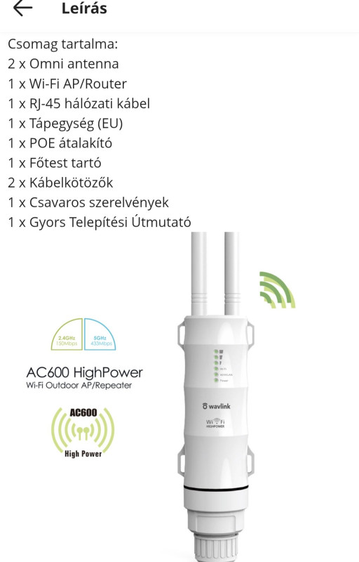

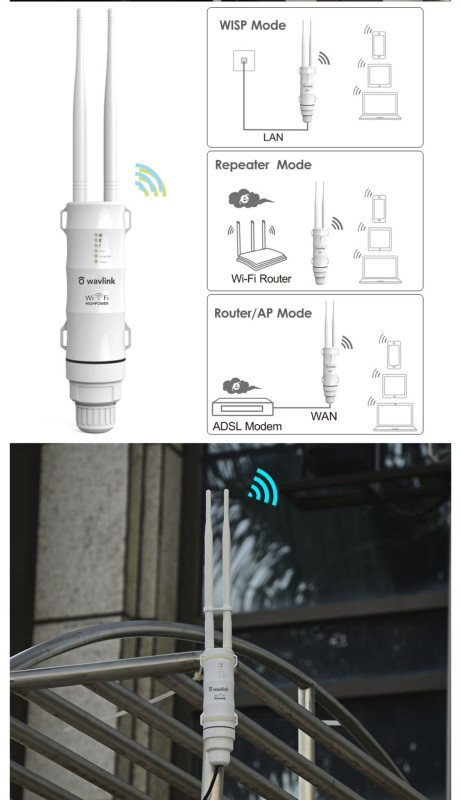

Geo19870322
Gubek-Einste #106507 üzenetére
4900ft-ot sem ér? Media marktban volt akciós...
