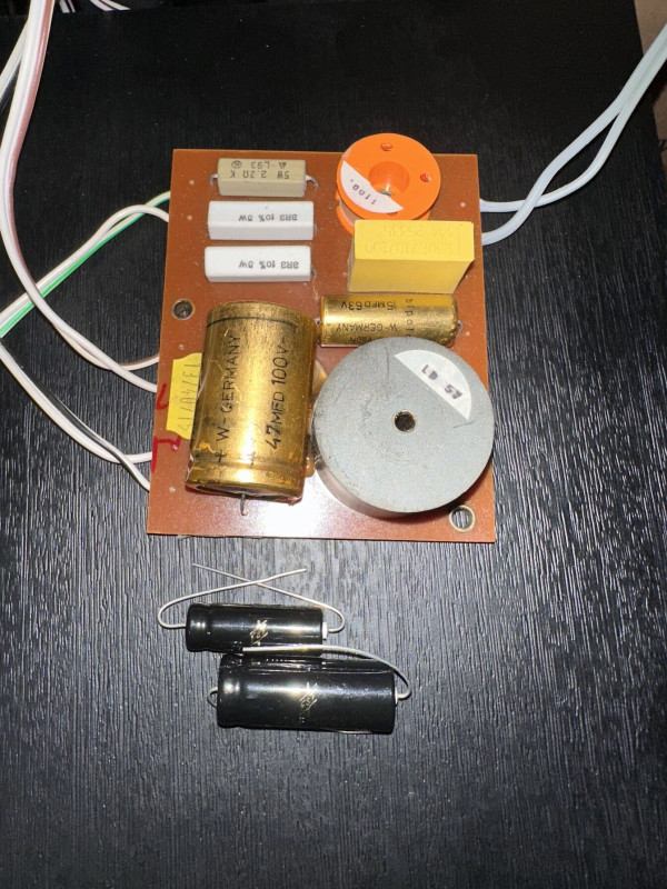

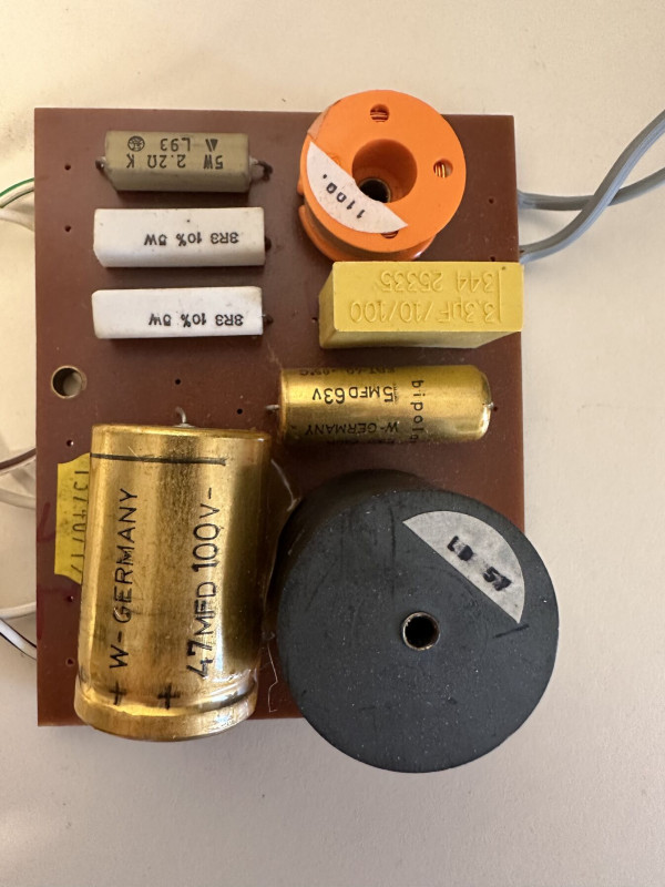

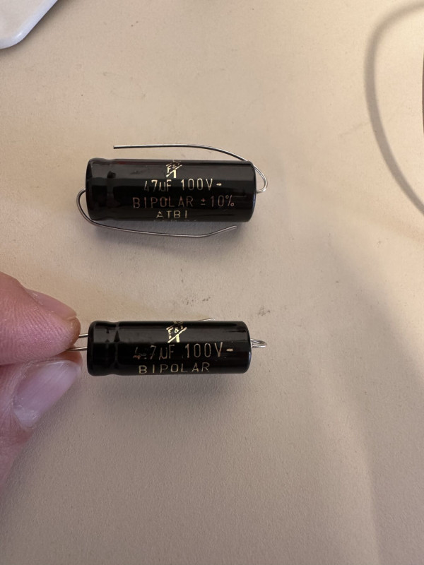

dezsox
#37618
Hja, a polarizált elkó nem egy jó megoldás hangváltóban. A 100V nem gond, az is jó, hogy az új nem polarizált, de azért érdekes, hogy a 4,7uF/100V és a 47/100 mérete szinte megegyezik.
Valószínű, hogy az új 47uF rosszabb ESR-ben, mint a régi 30 éves arany Roederstein. Erre vszeg én nem cserélném ki. Mindenesetre meg lehet mérni. -

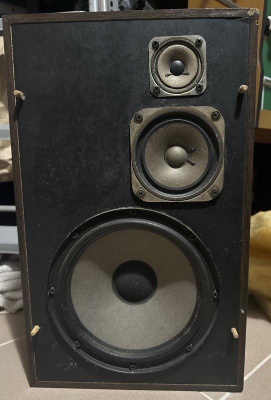

dezsox
Kb. 35-40 éves Blaupunkt hangfalat újítok fel.
A hangváltón két kondenzátort tervezek cserélni, a képen láthatóakat ajánlották elektronika boltban. Szerintetek érdemes lehet cserélni? A régi kondenzátorokon nincs kidudorodás, folyásnyom.
A nagy kondenzátor eredetileg poláros, de bipolárt adtak helyette. A 4,7 uF 63 V-os helyett 100 V-ost adtak (csak olyan volt), ez nem gond?
