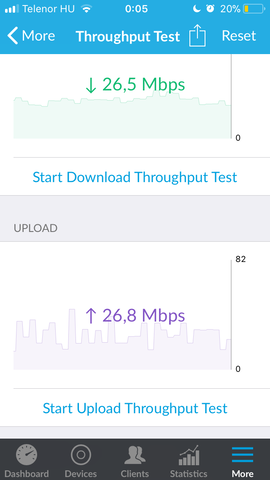

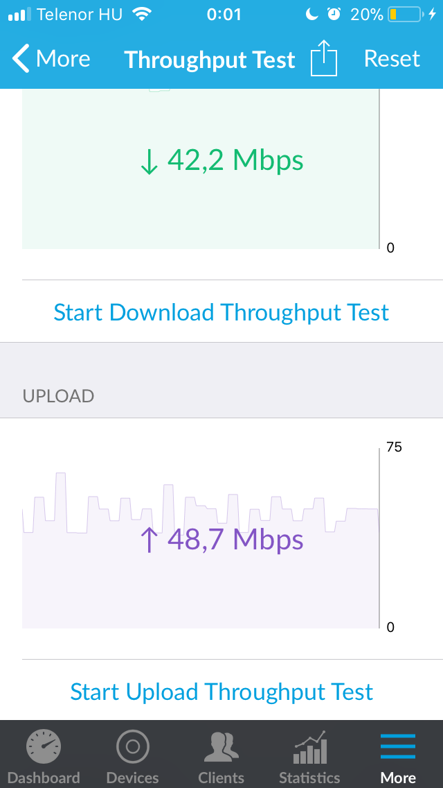

						Amit linkeltél az Amplifi HD, sajnos nem ismerem, olvasni ugyanazt olvastam kb róla ami te is, nem igazán ajánlgatják külföldi fórumokon se. Az antennás kérdést nem értem
 , nálam ilyen van az emeleten(tetőtérről van szó). Ez ugye N-es 2x2mimo tehát a linksebesség 300MBps egy 2x2-és klienssel, de a fast ethernet portja miatt a max olyan 95MBps amit mérni lehet vele. Ezt kb a 4 méterre lévő szobában tudja egy válasz falon keresztül. Ha gondolod telefonnal csinálok pár mérést de ugye ez egy ősrégi AP, ebben nem érdemes gondolkodnod. -
