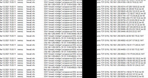

Reggie0
#13238
Úgy látom nem jött vissza szerencsére, a /tmp-ben semmi, a Mikrotik router logjában is csak befele próbálkozás van (ami megszokott) mint ilyenek:
10:26:08 firewall,info SSH! forward: in:pppoe-out-DIGI out:bridge1, proto TCP (SYN), 109.104.151.109:48028->192.168.1.250:22, NAT 109.104.151.109:48028->(78.131.19.90:22->192.168.1.25
0:22), len 60
10:26:30 firewall,info SSH! forward: in:pppoe-out-DIGI out:bridge1, proto TCP (SYN), 109.104.151.109:43256->192.168.1.250:22, NAT 109.104.151.109:43256->(78.131.19.90:22->192.168.1.25
0:22), len 60
10:26:53 firewall,info SSH! forward: in:pppoe-out-DIGI out:bridge1, proto TCP (SYN), 109.104.151.109:38546->192.168.1.250:22, NAT 109.104.151.109:38546->(78.131.19.90:22->192.168.1.25
0:22), len 60
Kifele a tegnap esti javítás óta semmi (illetve csak az amikor én kezdeményeztem ssh-t egy másik külső szerverre, de az ok).De ezeket a fail2ban szépen blokkolja 2 hibás próbálkozás után, gyűlnek is a bannolt IP-k rendesen:
Status for the jail: sshd
|- Filter
| |- Currently failed: 0
| |- Total failed: 9
| `- File list: /var/log/auth.log
`- Actions
|- Currently banned: 30
|- Total banned: 30
`- Banned IP list: 113.161.57.148 116.98.161.19 116.98.167.174 171.240.195.126 172.93.129.188 194.165.16.58 203.159.80.114 221.131.165.23 221.131.165.86 221.181.185.140 221.181.185.143 221.181.185.151 221.181.185.19 221.181.185.198 221.181.185.220 221.181.185.223 221.181.185.237 222.187.232.205 222.187.232.213 222.187.239.31 222.90.28.99 36.71.233.203 45.141.84.10 81.161.63.100 81.161.63.103 81.161.63.253 89.3.71.43 221.181.185.135 115.221.13.230 109.104.151.109 -
mcll
Reggie0
#13236
Nahh aszt hiszem megvan... Kis idő után ez lett a tmp-ben:
root@mcllserver-i3:/tmp# ll
összesen 36K
drwxrwxrwt 9 root root 4,0K márc 12 19:54 ./
drwxr-xr-x 25 root root 4,0K márc 12 15:49 ../
drwxrwxrwt 2 root root 4,0K jan 23 20:41 .font-unix/
drwxrwxrwt 2 root root 4,0K jan 23 20:41 .ICE-unix/
drwx------ 2 root root 4,0K febr 25 09:41 .oscam1/
drwxrwxrwt 2 root root 4,0K jan 23 20:41 .Test-unix/
drwxrwxrwt 2 root root 4,0K jan 23 20:41 .X11-unix/
drwxrwxr-x 3 aaa aaa 4,0K márc 12 02:27 .X25-unix/
drwxrwxrwt 2 root root 4,0K jan 23 20:41 .XIM-unix/A top-ban is látható volt egy TSM alkalmazás "aaa" userrel. És akkor jöttem rá hogy ezt a usert pár nappal ezelőtt hoztam létre, ráadásul samba user is lett csinálva, csak én marha elfelejtettem a teszt után leszedni. Mivel a pass is aaa volt, így nem volt könnyű ezzel bejönni.
Persze kissé agresszív volt ez az alkalmazás, ps ezt mutatta:root@mcllserver-i3:/tmp# ps aux | grep tsm
aaa 30442 0.0 0.0 13304 944 ? S 19:51 0:00 timeout 3h ./tsm -t 515 -f 1 -s 12 -S 10 -p 0 -d 1 p ip
aaa 30443 0.0 0.0 14448 3028 ? S 19:51 0:00 /bin/bash ./tsm -t 515 -f 1 -s 12 -S 10 -p 0 -d 1 p ip
aaa 30448 7.9 0.4 6306356 34260 ? Sl 19:51 0:12 /tmp/.X25-unix/.rsync/c/lib/64/tsm --library-path /tmp/.X25-unix/.rsync/c/lib/64/ /usr/sbin/httpd rsync/c/tsm64 -t 515 -f 1 -s 12 -S 10 -p 0 -d 1 p ipAztán a pkill -KILL -u aaa parancsal kilőttem, gyorsan töröltem a usert, meg a /tmp tartalmát. Azóta nem jött vissza szerencsére, tiszta a Mikrotik logja, csak egy próbálkozás volt befelé:
20:03:03 firewall,info SSH! forward: in:pppoe-out-DIGI out:bridge1, proto TCP (SYN), 104.128.228.18
, NAT 104.128.228.187:59961->(78.131.19.90:22->192.168.1.250:22), len 44Remélem így is marad!
Köszönöm a segítséget. -
