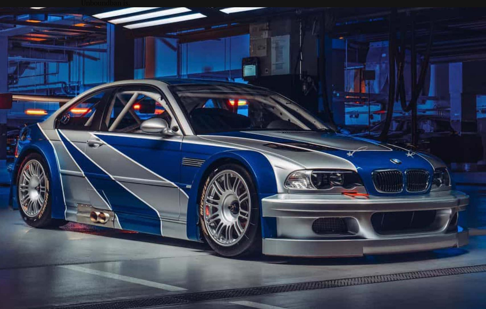

szerintem ezek a BMW neven maradtak
ez olyan kb, mint amikor az influencernek adnak egy autot, hogy ezzel menjel a sajtoesemenyre, meg neha legyen rola egy kep, ahogy bevasaroltal es ennyi minden IS belefert, vagy elutaztal kirandulni
ott sem az ove az auto csak hasznalatra kapja a cegtol, aztan 1-2 evente kap egy masikat
ez mar egy bejaratott marketing fogas
cegnek frutti reklam koltseg egy TV-s megjeleneshez kepest, az influencer-nek meg nem kellett autot vennie a sajat penzebol
win-win szitu
a Nring-s Mischa Charoudin is kapott egy M3 Touring-t a BMW-tol direkt neki legyartva, meg a szinet meg az extrakat is o valaszthatta ki bele
neha latni is, ahogy ott all az Vulcan-s garazsuk elott, es van rola 5sec kepanyag -

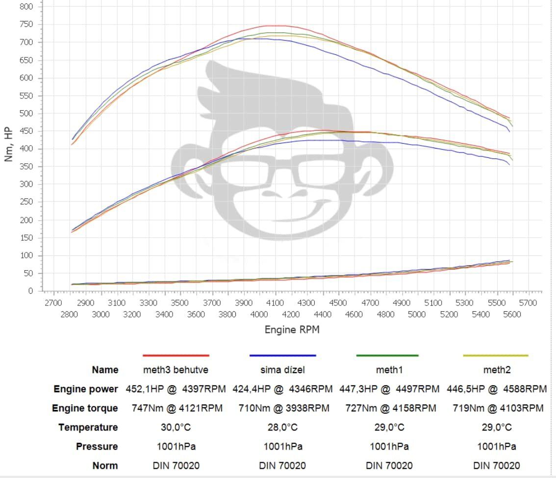

Manky művek " gyászhintó ":
nyilvan itt mar ez sem fustmentes, de 320-350loig meg lehet csinalni ugy is, hogy semmi nem latszik
