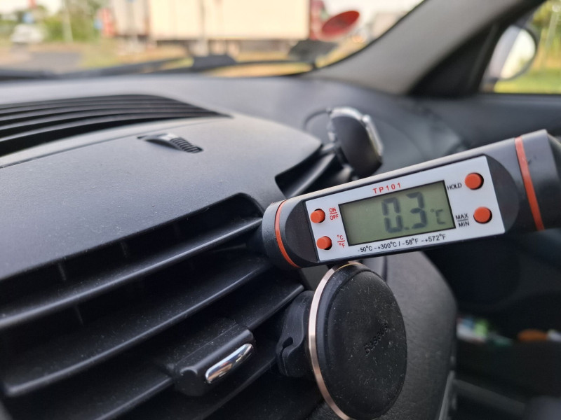

Na az Ali-rol megjött vala a "klimahőmérő"
Asszem ki lehet jelenteni, hogy jéghideg a klíma a kékvillámban:

asszem az pont van, de tuti annyit nyomattak bele, mert akkor legalabb eleinte eros lett volna
de ezé sosem volt az
2022 nyar vegen ősszel volt a kondenzator csere es akkor lett feltoltve, de a gaznyomas akkoris latszodni kene ennek szerintem
elotte meg nem ment a klima benne a lukas kondenzator miattazert is csodalkoztam, mert egy 156SW* (=kombi), ugyanezen a motoron ugyanez a kompresszor meg a kondenzator is van, csak ott tobb ablakfelulet is melle, meg az utaster is nagyobb legterfogatu, es fura lenne ha abba is ezt rakjak, es meg hatchback-t sem birja el
....meg a dizelben sokkal jobb a klima, ugyanezen a boden, szoval van mihez hasonlitani* a 156-nak tengelytavja is nagyobb vmivel, mint a 147-é, szoval nem csak hatso ulespadtol hatra fele hosszabb a kaszni a nagyobb csomagtere miatt

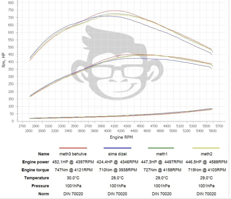

2.3-s motorbol turboval intercooler nelkul 155lo az 67lo per liter
azert az nem egy fuha
2.0-s motorbol turbo+intercooler-l 180lo az meg 90lo per liter
azaz +30% ajiba' egy nem is tul nagy meretu hutofelulet miatt

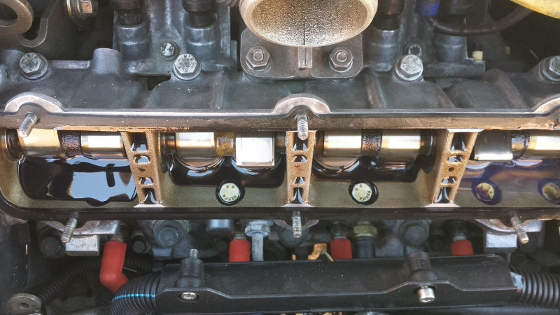

ha retkes az injektor es keves nyalat ad be, akkor az is lehet egy oka a bebutulasnak, ez az AFR-bol latszodna
vagy ha vhol van vmi vakuumhiba
vakuum csovezes, a fekszervo vakuumcsove, a devander maga, szivosortomites, gumi szivocso repedese, lambda szonda hazudik....
legytomegmeros autoknal a legytomegmero maga
....alapvetoen a legytomegmerotol a hengerfejig nem lehet vakuumhiba sehol, mert ott fals, a legytomegmero altal beméretlen levegő kerul a rendszerbe, amivel igy az ECU nem szamol
