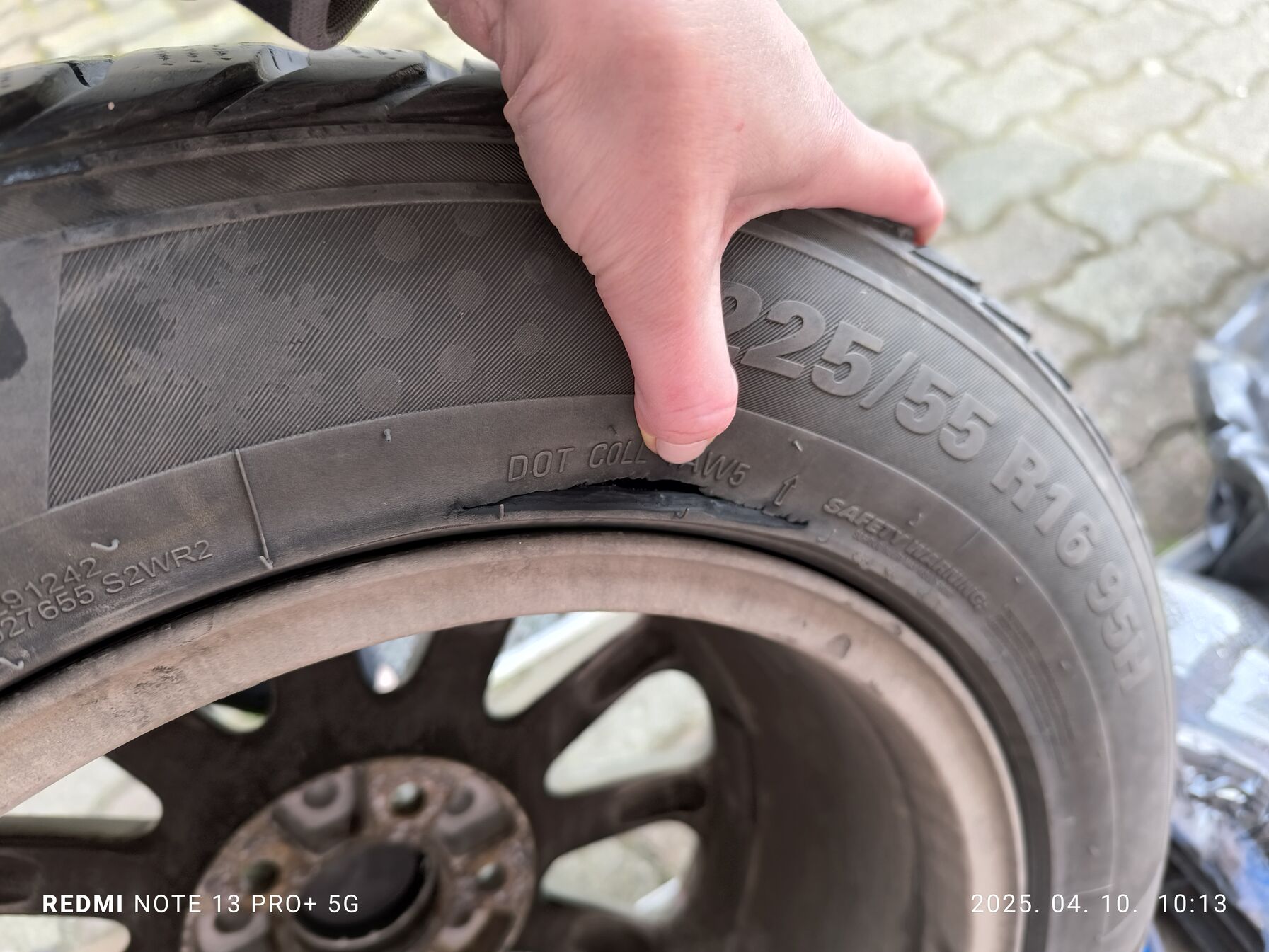

Szab0501

MasterMark

Nagyon szépen köszönöm a segítséget rendes tőletek, legközelebb már remélem időben felismerem a problémát 🙂

Szab0501
#340030
Futófelület amin fut a gumi, amin gurul.
Ez az oldalfala, ezek a sérülések is azért vannak, mert laposan mentél vele.
Ha majd leveszik és gumidara is lesz benne az is amiatt van. Ilyenkor a lapos gumi oldalfala összegyűrődik és az autó súlya a felnin keresztül nyomja. Kormányzásnál meg bele is tud vágni ahogy írták. -

friss újonc

nem találtam semmit ezt a kettőt találtam még ugyanúgy belül. Nagyon szépen köszönöm mindenkinek aki válaszol(t) 🙂 -

friss újonc

Édesanyámat voltam meglátogatni vidéken ott leparkoltam közterületen az autóval ( nincs padka) majd mikor másnap reggel jöttem hazafelé már éreztem hogy valami fura, de sosem volt még defektem nem tudtam mire vélni. Itthon mikor be parkoltam az udvarba akkor már láttam, hogy laposabb a kerekem. Azt hittem esetleg belementem valami szögbe, ezzel a sérüléssel csak a kerék le szerelése után szembesültem.

Sziasztok! Ne haragudjatok a zavarásért, de nem sok autós tapasztalattal rendelkezem egyenlőre és szeretném a segítségeteket kérni. Van valamilyen "természetes" módja, hogy így kapjon defektet az ember, vagy hogy történhetett ez? A bal első kerék belső oldalán van a sérülés. Segítségeteket előre is nagyon szépen köszönöm. -
