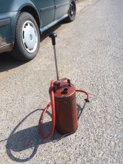

Nem tudja véletlenül valaki, hogy ilyen olajbeöntő pumpát honnét lehetne szerezni?

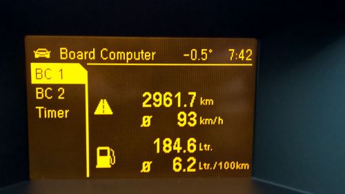

Declare: Ááá, az parádés fogyi, most toltam egy Bp-Fonyód-Bp távot 12,5 volt a fogyim rátankolásos módszerrel mérve. Ez 160-170-es tempót jelent végig a pályán. De ugye itt az awd már csak hátrány (plusz súly & plusz hajtási veszteség). Kár, hogy csak az automata váltósoknál lehet kikapcsolni az awd rendszert (igaz ott is csak biztosíték birizgálással)...
Declare
Juj, egy jo lehet a kis 2,5 ös 170 lovas moci...szip
viszont akkor egy gyenge lejtön vegsebessegben 1-2 km/h val letolnalak
most franko uj gummakon kiprobaltam, egyenes uton padlon picit 190 föle megy a zopel, egy kis lejtövel a 200 is megvan (GPS szerint, ez ora szerint +10-15km/h)
de azert ez mar nem az utazo
viszont a futomü, nagyon szepen stabil a gtc alatt. Fogyi mondjuk 12-13 litert ir padlon a BC huzamosabban, de barati az is.
Hazafele (tav fele) 5,9-6,0 lett 2 ember + 4teli gumi acelfelnivel,
csomagokkal, ora szerint 140 tempomat, ahol nem volt kisebb korlat. Visszafele a padlogazas szakaszok felnyomtak 6,3 ra az atlagot es ahhoz kepest sokat nem lehet vele nyerni idöben.....ha nem siet az ember nem eri meg a dolog....mondjuk a verseny elmeny az adott pillanatban karpotol

Köszi! Ez az. Maga az egesz egyseg megvan, viszont nekem most nincs rajta az a felsö fekete henger szerü ize, amit bekarikaztam. (amit ket csavar rögzit oda. A kepen jol latszik a baloldali, a jobb oldali takarasban van. Nekem gyanus, hogy most olajcsere, meg xenon trafo csereleskor, amihez le kellett bontani az elejet, a szerelö nem tette vissza....
