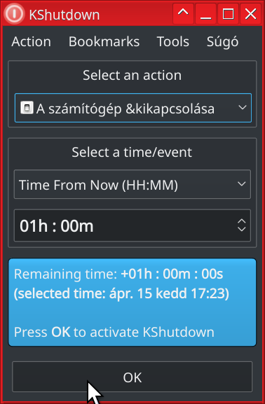

Gnome, KDE, Cinnamon, vagy más Asztali környezetben van dedikált időzített ki/be/újraindító program?
Nem külső program, amit a tárolóból lehet telepíteni, hanem ami környezet saját programja, és szinte mindegyik disztrón feltelepül.
Csak kíváncsi vagyok, hogy van-e olyan rendszer, ami alapból kínál ilyen lehetőséget. macOS-böl évekkel ezelőtt kivették, a Windowsban is csak a feladatütemezőn keresztüli Terminal parancs kiadásával lehet időzíteni, de mi a helyzet a Linux GUI-val? -

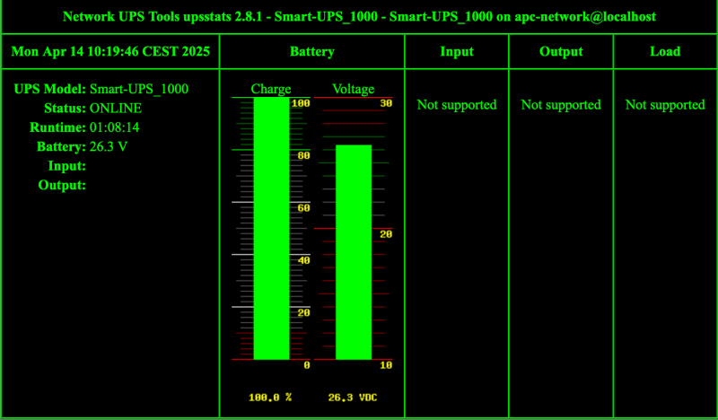

APC UPS-t szeretnék NUT-tal figyelni USB porton keresztül Ubuntu 24.04-en. usbhid-ups driver használok jelenleg, mert ezzel elindul, cserébe csak kevés infót ad a szünetmentesről.
Ezért megpróbáltam a apc_modbus driver, de indításkor ez a hibaüzenet van:
Network UPS Tools - NUT APC Modbus driver 0.01 (2.8.1)Fatal error: 'vendorid' is not a valid variable name for this driver.
Merre keresgéljek a google most nem segített?
