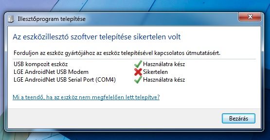

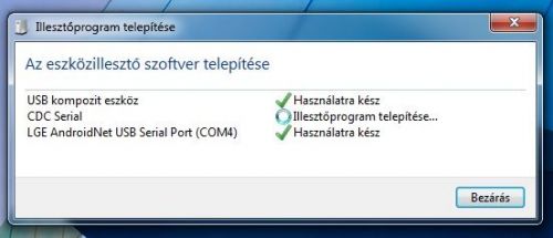

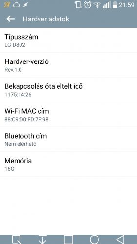

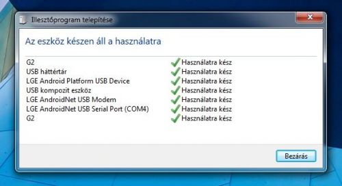

m_dawe #12758 üzenetére
Még mindig ezzel a download móddal kínlódok...
A telefon bekapcsolt állapotban:
Download módban:
Megnéznétek, hogy amikor Download módban csatlakozik a pc-hez a telefon, azonnal zöld betűkkel kiírja, hogy pl. "COM4"?
Már nem emlékszem ez a felirat mikor jelenik meg, vagyis már azonnal, vagy csak a flash megindulásakor? -
