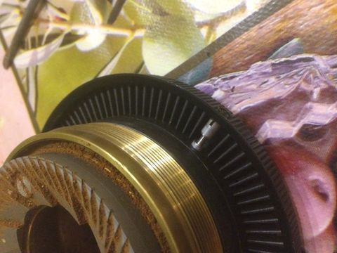

Lehet, hogy nem jól raktam össze amikor megnéztem, hogy hány alátét van benne, mert most újra összeraktam és már rendben darál.
Az lehet, hogy az omnia 14-es fokozaton sokkal durvább őrölésű lett mint a kapucziner 25-os fokozaton?
Nagyon finomra lett őrölve, nem is volt puffanas a brikkaval, szinte csak egyenletesen kifolyt a kávé. A végeredmény pedig elég keserű lett. -

közben megjött a brikka is. 2 alátét van a cm702-be, 13-14-15-ön próbáltam ki sima omniával. Igazából nem tudom mit kellett volna néznem, de a crema 14-15-ön volt a legtöbb. Egyébként majdnem a leírás szerint sikerült vele kávét főznöm, 3 perc után jött pár csepp kávé, majd 3-4 másodperccel később a többi, puffanás kíséretében.
Viszont szerettem volna megkóstolni a kapucziner kolumbiai szüreti gyümölcskávét is, 15-ön próbáltam volna darálni, de beleragadt a darálóba. Mi lehet a gond? 6 napos pörkölés.

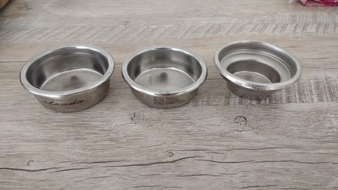

Én azt szeretném, hogy a jelenlegi alap szimpla szűrőm ,amelybe 10g kávét teszek azért hogy az 58-as tamerrel egyáltalán tudjak rajta picit nyomni lecseréljem egy VST vagy LM szűrőre, abból is egy olyan fajtára, amelybe 7g körüli kávét tudok tenni és meg tudom tömködni 15 kg-al a hozzá megfelelő tamperrel.
Ha jól értem, akkor pl. veszek egy VST 7g kosarat és akkor kell hozzá valami szűrőmagasító is és egy 41-es tamper? -
And06
nem értem a kérdést a szűrővel kapcsolatban. az "LM szimpla" általában a formájára utal (kalap szerü), de van belőle több gyártmány (eredeti LM, utángyártott, VST), ezek között minőségbeli eltérés van.
a duplaszűrőkből (bal oldali 2) a VST 2 fajtát csinál, az egyiken van a bemélyedés ami a karban tartja a szűrőt, a másikon nincs. a barázda alatt mind2nek teljesen egyenes a fala. (azaz 90 fokos szöget zár be az aljával)az LM szimplát lehet 58as tamperrel is használni, ez esetben tele kell tölteni. jobb eredmény érhető el egy szűrőmagasitóval, és 41es tamperrel.
az 58as tamper jó a VSThez, de mégjobb egy 58,3as vagy akár 58,5est is használnak sokan ha jól tudom. -
mutyi
Köszi a választ, bár én úgy tudtam, hogy van előáztatás funkció ezekben a gépekben gyárilag is.
A szűrőkkel kapcsoltban, nekem a jobb oldali van abból,ami a fotón van, ezek szerint egy VST-ből eleve csak olyan van,aminek egyenes a fala, így az 58-as tamperem jó is lenne hozzá?

Szóval vennék végre valami speckó IMS vagy hasonló minőségű 1-es szűrőt. Nekem a dupla lefolyás mindig sokkal ízletesebb 16g-ból, a 10g-os 1-es az túl erős, túl intenzív. Mit ajánlotok, hogy hány grammos 1-es szűrt érdemes venni? Természetesen vennék hozzá akkor megfelelő tampert is,amivel valósan meg tudom tamperelni. -
WiZARD
Megírtam, hogy nem volt benne a certifikát, visszaküldeném.
-jött válasz, hogy küldjem vissza, a lét visszautalják, és próbáljam ki az IMS-t esetleg.
-10 perc múlva jött új mail, hogy megnézték a raktáron lévő többit, egyikhez sincs certifikát, le is vették a weblapról a képet a certifikátról (tényleg), de ez akkor is VST által LM számára gyártott kosár, és 100% ugyanaz, csak olcsóbb...
-ismért 10 perc múlva új email, hogy sorry, új kollléga tévedett, és a 4ezres LM szűrőt küldték, a 8ezres LM/VST helyett, és ahhoz valóban van certifikát, majd felveszik velem a kapcsolatot. -
WiZARD
VST szűrőt akartam venni, csak AVX-nél találtam, VST/LM néven, weblapon képen a szokásos kis teszt/certifikát papír, meg a szép fényes kosár.
Megjött, papír nélkül, QR kód nélkül, matt, karcos, gagyi külsővel. (van VST szűrőm, egész máshogy néz ki)
Kérdés: hol kapok rendes VST kosarat? (14 - max16g körül)

Nem tudom gyárilag mennyi alátét van benne, de nekem pl. 20-as fokozat a kotyogós.+ - 1 fokozat, kávétól függően.Ha van bolti téglád, nagyjából be tudod lőni, bár én attól egy picit durvábbra darálok.Tisztítani elég csak kipofozni belőle a maradékot, a babtartályból szintén.

Cm702-ot milyen értékre kell állítani, hogy megfelelő durvaságú őrleményt kapjak brikkahoz? Mennyire kell kitisztítani az orlot használat után?
