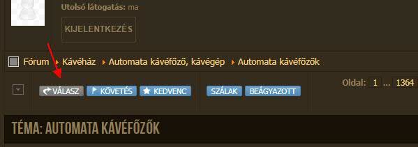

A felső részen van egy szürke válasz gomb. Azzal tudsz új hozzászólást intézni.

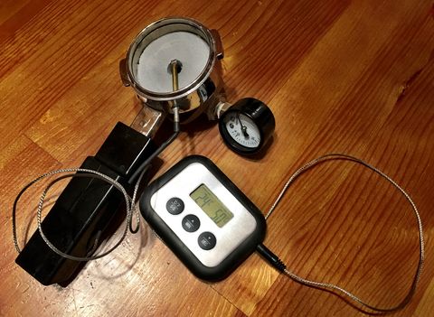

Van egy hőmérős / nyomásmérős karom GC-hez. -

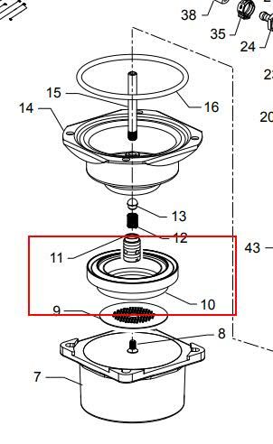

Ha esetleg valaki látott már Poemiat megbontva, ez lehet a kartömítés?
Számomra nem teljesen egyértelmű a fenti kép és ez alapján (bár szerintem igen ez lenne az).
Most már lassan cserés lesz mert mostanában előfordul, hogy csapolás közben csepeg.Illetve ha már lekapom a felső szűrőt még mit érdemes ellenőrizni szerintetek?

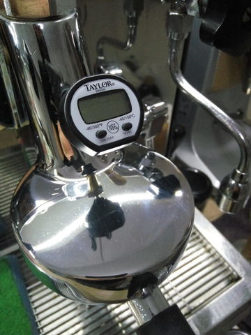

Az sem lehet tragédia, ha a PID által kijelzett érték és a valós nem egyezik, mert a viszonyítás a lényeg, hogy az adott kávéfajtához kísérletezés alapján megállapított hőfokot tudd minden alkalommal biztosítani. Nyilván az a tuti, ha pontos. -

Üdv. Lenne egy kérdésem. Nem tudom mennyire ismert itthon, de van egy Melitta E 957-101-es gépem, ami valamilyen különös oknál fogva nem működik, legalábbis az első 2 lyukon semmi nem jön. Elindít,Gőzölő szelep elfordít-> majd vissza. Kávét darálja, vizet is melegíti, de a végén nem jön semmi.
Mit tudnék ezzel kezdeni? Avagy mi lehet ennek az oka? Megnéztem az elejét, nincs eldugulva. Máshol lenne esetleg? Tisztítóprogram, illetve vízkőmentesítőt is végignyomtam. A lefőző egységet is kitakarítottam, majd ment vissza..de a hiba továbbra is fennáll. Már érdeklődtem a szervíznél, de még nem válaszoltak. Gondoltam megpróbálom itt, hátha.
Köszönöm.
