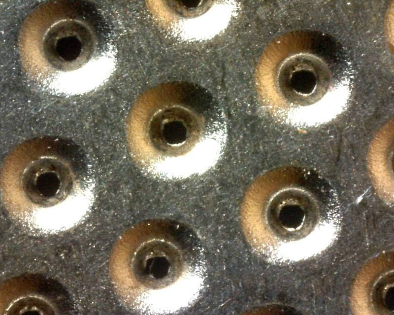

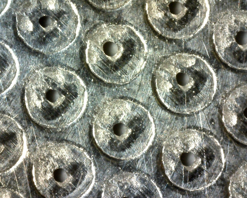

Volt alkalmunk nekünk is játszani egy kicsit a szűrőkkel
Expoly "LF" 14g:
LM 17g:
