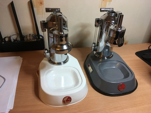

kaligula
#53373
pedig nem, én pavonin szocializálódtam
, az ezer éve megvan, összeszoktunk. a caravel egyébként minden szempontból könnyebben használhatóbb, kiszámíthatóbb gép egy sűrű, olajos ristrettóra, simán lehet több shotot is húzni nagy időkülönbséggel stb. ha nem gőzölsz a pavonival, fölöslegesen van elbonyolítva.ezzel együtt a shotok karaktere elég hasonló, tipikus "kiskaros " ízvilág. ha nem lenne pavoni a családban, maradna, így nekem fölösleges.
viszont rémlik, hogy valaki írt anno, hogy ha eladnám, neki szóljak először és ezt meg is ígértem, de már nem emlékszem, hogy ki volt az. anyhow, ha jelentkezik, övé az elsőbbség.

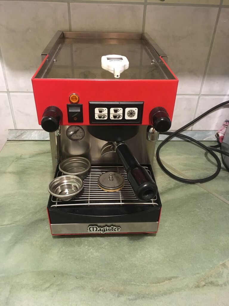

simi.esp.28
#53370
Előre félek, mit kapok a fejemre a kérdés miatt, de csak felteszem, mert hajt a tudásszomj: miért jobb ilyen géppel kézzel tolni a kart, mint mondjuk egy Gaggiában a pumpa? Tényleg, őszintén tudatlanságból kérdezek, nem kötekedésből
Toobee: nagyon szép lett, de hol van a PID?
Toobee
Magister ES40 by simi. 135.000 Ft-ért vihető. Felújítós képek.
kaligula
na neee... nekem Parci volt a karavellmenn
urak, kipasszolom a caravelt. kedvelem, de számomra nem nyújt többet a pavoninál, valamint a pid dobozkával megspékelve sem egy strietman. meg amúgy is kell a lé más őrületre. jó állapotú, új tömítések, gyári szimpla- és duplaszűrő. 90e ft kp.

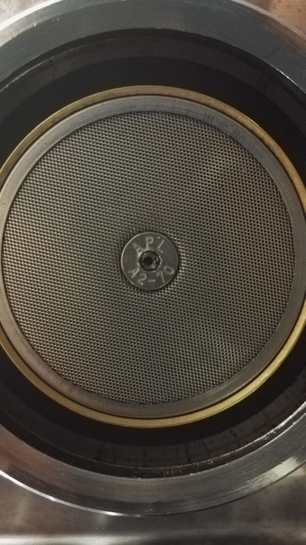

simi.esp.28
#53370
Nem, berohadva nem volt, csak valahogy elnyaltam a csavarfejet. Valószínűleg az imbuszkulcs volt a ludas.

simi.esp.28
#53358
Én ki tudtam vele szedni... de valószínűleg tehetséges vagyok...
Bazsee: vagy ha már felsőszűrő nem számít, simán vághatsz rá minidrill-el egy hornyot, és sima csavarhúzóval kitekerheted.
M5x20mm és 16mm inox csavar fog jönni, szívesen adok belőle, ha kell.
verti1
Bazsee71
#53364
Tibornál biztos van hozzá ilyen ipari felsőszűrő, talán még csavar is. Én biztos nem pakolnám ki ezért a gép belsejét. Ha egy ims lenne azt mondom nincs más hátra... Az enyémben sima kereszthornyú csavar van és egy mágneses bit tartóval két ujjal húzom meg, na az pont elég nyomaték.
Bazsee71
verti1
#53362
Ez már nekem is megfordult a fejemben, mert a kazánt nem szeretném kibányászni. Ha a Danettinél van ilyen felsőszűrő, akkor egyszerű is a történet. Ha nincs, akkor marad az expolygon. Azért holnap még kocogtatok egy kicsit a kalapáccsal, legközelebb pedig finomabban húzom meg a csavart (bár legutóbb is igyekeztem).
rallypix: köszi a tippet, van itthon, ez is megér egy próbát.

#53353
Vegső esetben jöhet a tört csavar kiszedő, de ahogy azt írták már előttem elő kell fúrni, hosszan, hogy kapaszkodjon, pláne ezek a hatszáz forintosak. Van egyébként ezekből is jó fajta ipari felhasználásra, rengeteget használunk meló helyen. Ahhoz, hogy megfúrd rendesen ki kell szedni a kazánt. Én megfontolnám a helyedben, hogy beáldozom a pár száz forintos felsőszűrőt és lehajtom a francba a két oldalát és levenném a vízterítőt, talán még ki is lehet utána tekerni a félbe hajtott felsőszűrővel a csavart. Össze rohadva biztos nincs, legközelebb ne húzd meg annyira. Persze te nem tudsz elszaladni egy új felsőszűrőért a szomszéd kerületbe.
Bazsee71
simi.esp.28
#53358
Na holnap azért megpróbálkozom ezzel is, köszi a tippet.

#53353
Ez még egész szépen néz ki.
Próbálj meg valahogy határozottan ráütni a csavar fejére párszor, az tuti megindítja. Nálam így a beragadt csavarok 97,11%-a megindul. Meg úgy általában az ütés mindennek használ..
Az mdav által linkelt cucchoz elő kell fúrni a csavart, hogy jó hosszan be tudjon nyúlni a kihajtó, ahhoz meg ki kell szedni a kazánt stb. Ezt tudnád használni, de mivel szarul férsz hozzá, ezzel se fog menni szerintem. Nekem amúgy az a tapasztalatom ezekkel a csavarkiszedő cuccokkal, hogy kb szarra sem jók. Ami igazán bele van rohadva, azt úgyis fel kell fúrni és újravágni a menetet, a többi meg kijön ütésre.

#53351
mdav88: Köszi a tippet, ilyet holnap szerintem be is tudok szerezni a szerszámboltban, amúgy sem árt egy a háznál.
Azt nem tudom ilyen csavart honnan akasszak le. Holnap meglátogatok helyi csavarboltokat, de úgy sejtem ilyen pont nem lesz (amiért eddig mentem, az általában nem volt

#53350
Most vettem egy szett kulonbozo meretu serult csavar kihajto keszletet, ugyanilyen jeligere.
690ft volt

Bazsee71
Urak, elnyíródott fejű felsőszűrő csavar eltávolítására van valami praktika?
Nehogy egy fejtömítés csere sima ügy legyen...
Amit eddig használtam bitet, az első fordításra szépen elforgott a fejben. Most itt fekszik a pulton a gép, valószínűleg a hétre a céges Nespresso marad, mert pótcsavarom sincs. Szívesen vennék valami jó tippet. Bár ma már hozzá nem nyúlok, annyira felhúzott 2 perc alatt. -
