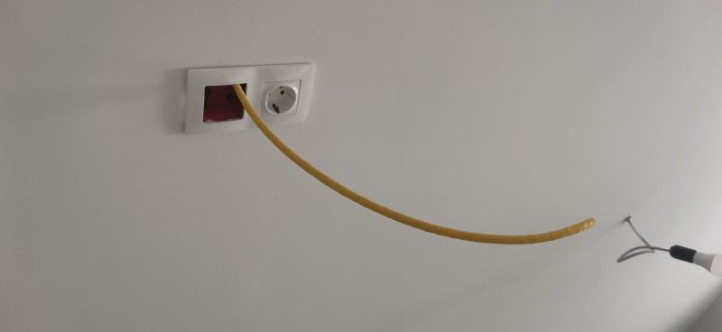

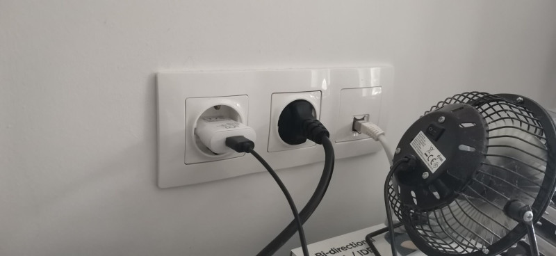

  • Dißnäëß

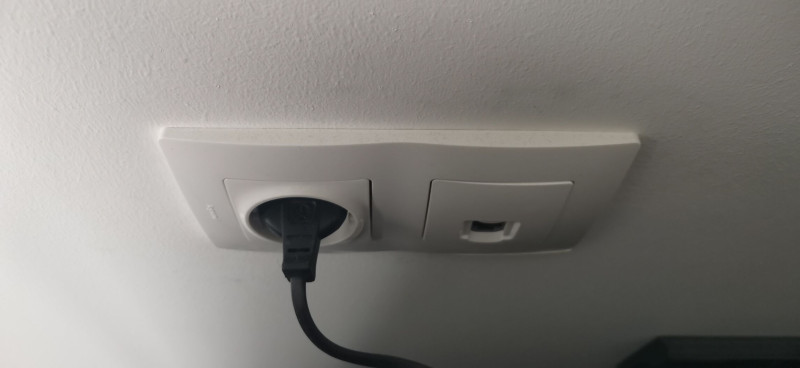

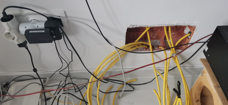

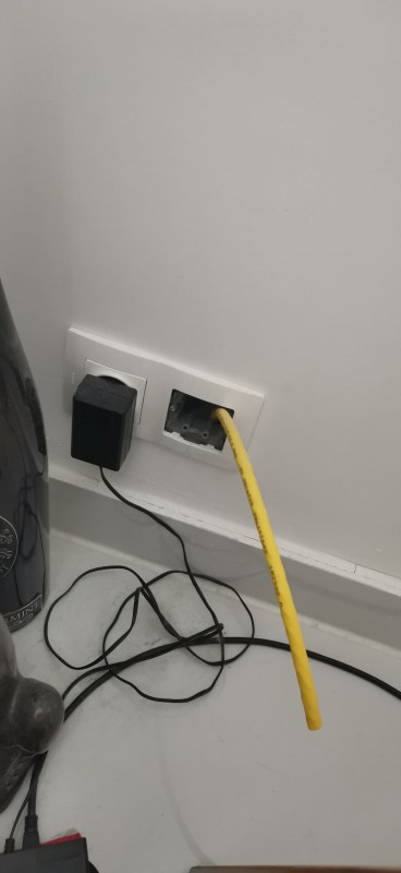

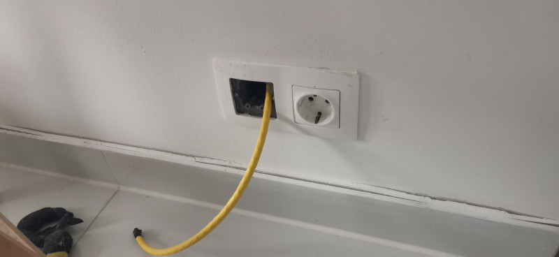

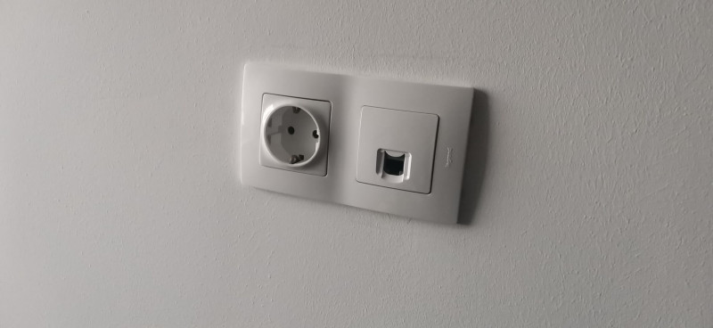

    Fotók lentebb :)
    Sarkok: konnektor + sub kiállás, a konnektor melletti vakfedélre majd felteszem az RCA aljzatot és ebbe dugom a sub-ot szép ízlésesen.
    TV háta mögött is lett egy konnektor + RJ45, de a saját hálókártyája csak 100Mbites lol, így wifin megy a routerbe :D ettől függetlenül ez az RJ45 kilállás nem zavar itt senkit.
    Hálószoba: tv mögé (de lehet nem lesz tv csak egy kis mini hifi meditálgatni) konnektor + RJ45, ez már bekötve, él.
    Dolgozó szoba: itt egy teljes nagy vízszintes pultot terveztem PC-nek és egyebeknek, ami elé felállva is tudok dolgozni, meg magasított bárszék-jellegűre megtámasztva leülni is, így nem gémberedek el home office alatt huzamosabb ideig ülve. Itt vannak konnektorok, minden, a képen RJ45, ez is élesre bekötve már, tökéletes Gbit.
    Minden aljzat a Legrand CAT6-osa. Kell trükközni a 8.2-es S/FTP-vel, mert húzós szerelni, fejtegetni a belső árnyékolást és a külső köpenyt is, de ugye ilyen pici távon fontosabb már az, hogy az erek megcsavarva maradjanak, a párhuzamosságukat elkerülve, így nem indukálnak át egymásba úgy, és ezt az utolsó centin is tartani, szóval kellett némi hajtogatás-trükközés, nem annyi, mint CAT5E-nél, hogy csatt-csatt a krimpelővel és kész is, de megéri a fáradozást. Ha lesz majd 20 év múlva a Legrand innovatív kínálatában CAT 8.2-es S/FTP aljzat, azt teszek. De van egy sanda gyanúm, hogy ezen is elmegy az egész, mivel rövid távokról van szó, mindenesetre tökmindegy. 10Gbit még 20 év múlva sem lesz bottleneck, irdatlan sebesség.
    Erre a kényelmetlen kábelre csak azért esett a választásom, mert túl azon, hogy IT-ban kimaxolom vele magam életem végéig kb :D , hifihez is kiválóan használható, tehát nem egyedüli szempont volt az IT időtállóság, hanem a konfigurálhatóság és flexibilitás talán még fontosabb is. Mikor megláttam hogy ez mit tud, óóóóó KELL NEKEM AZONNAL. :D Kb.

    Fotók lentebb :)

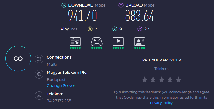

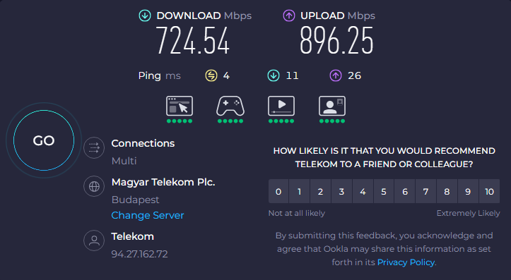

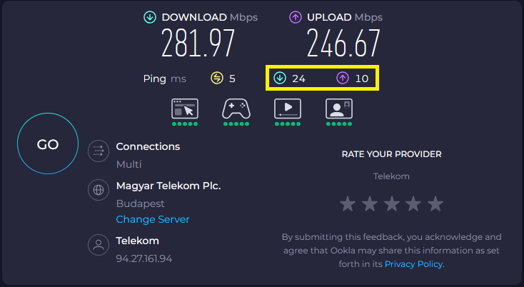

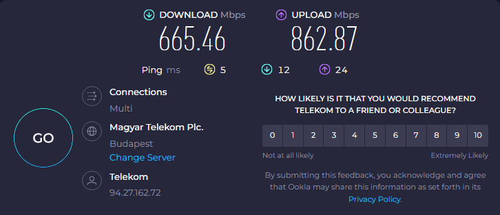

    Sziasztok.
    Adott 23 méter S/FTP CAT.6A kábel. 5-5 méter patch kábel a két végén. Unifi UAP-AC-LR AP csak 100mbps-ot tud.
    Már többször szétszedtem és összeraktam a keystone csatikat, persze az is 6a, hozzá való, de nem tudja a gigabitet, szabvány szerint van bekötve.
    Úgy tudom, simán mennie kellene. Kifúrom a falat, nem lesz egyszerű, de át tudnám fűzni, akkor nyernék kb. 10 métert.
    Mi lehet a baj, és hogy tudom ellenőrizni? Veszek kábeltesztelőt, oks, de ha jónak méri, onnantól még lehet rossz, nem? :W
    Ez a hossz/kábelminőség messze nem lehet gond a gigabitnek, rövidíteni fölösleges. Ha 100mbitre áll be a link, az annak a jele szokott lenni, hogy legalább 1 szál félre van kötve/hiányzik/szakadt.
    A patch kábeleket tesztelted külön-külön? Vagy azoknál, vagy a falkábelbe hiányzik egy ér/fel van cserélve a színsorrend a két vége közt, 98% hogy ez a gond.
    Hiányzó ér felismeréséhez bőven elég a 2k HUF-os teszter, de ha nem veszel, egy kábelt multiméter szakadvizsgálójával is meg lehet nézni.
