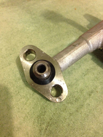

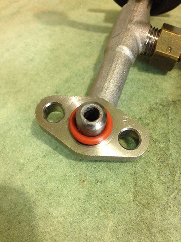

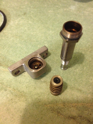

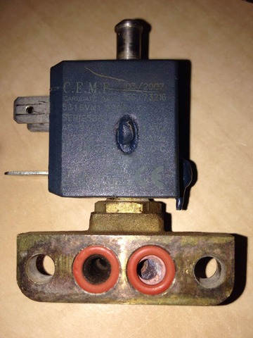

sziasztok,
apósomék egy Cafe Roma deluxe fantázianévre hallgató gépet használnak.
elszállt benne a 3 járatú ami nagyon hasonlít a gaggia classic szelepére
létezik hogy jó hozzá?német fórumokon jó néhány moddolásnál konkrétan ezt a ceme 5316vn1-et láttam beépítve.
esetleg tudnátok alternatívát mondani rá, amivel helyettesíthető és nem csillagászati az ára?ha már távgyógyítás.. ötlet arra hogy miért adta meg magát?

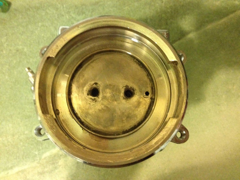

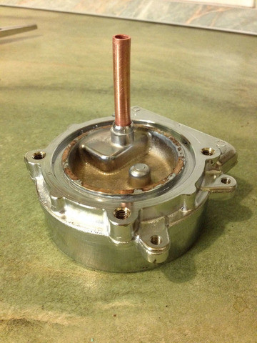

#53001

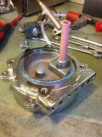

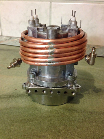

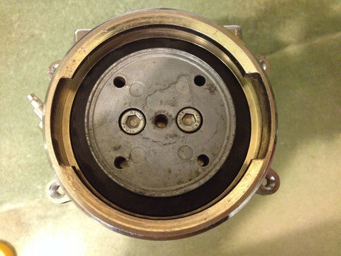

Íme képek a belsejéről. A 2016 augusztusi rézcső tuning idején készültek. Még annyi, hogy a kazán amúgy még körbe van szigetelve egy filc anyaggal, de arról úgy látszik nem készült kép sajnos.
Ezek féléves képek, elég frissek így a belülről való fotózást kihagynám leginkább azért mert én nem vagyok sajnos elég szakavatott kéz ahhoz, hogy bele tudjak nézni a belsejébe (és ha tudnám is hogy kell se szívesen nyitnám fel). Szervízbe pedig egy fotó miatt nem terveztem elvinni
Azt gondolom, hogy ezén képek azért adnak elég támpontot a belsejéről.
