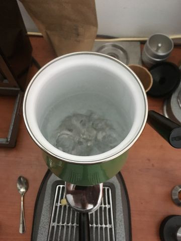

A taraly nincs veletlen napon?
Nekem akkor volt ilyen az oscar hasznalatakor.
Aztan atalltam arra, hogy nem a taratlyban hanem egy befottesuvegben lagyitottam.
Igy kave szemcse sem ment a zacsiba. Ami amugy tudott piszkolni.
Viszont tenyleg erdemes lenne a tartalyt kifertotleniteni. Domestossal szoktam en havonta, viztol fuggetlenul.Viszont en nem lepnek vissza a zacsira. Sokkal elobb tud algasodni, trutyisodni. Az izrol ne is beszeljunk, hogy sokkal gyengebb

Szerintem valami betelepült a tartályba nálad, az enyémnek majdnem 3 literes a tartálya és egybe be szoktam borítani a 2 litert, nem várom meg míg teljesen kifogy, szóval egy hétig simán áll benne a víz, mégsem büdös vagy nyálkás. Mosd ki alaposan a tartályt valami fertőtlenítővel is, aztán jó alaposan vízzel is, hogy semmi vegyszer ne maradjon benne és figyeld meg úgy is jelentkezik-e a probléma. A palackozott ásványvízben nincs semmi ami megromoljon, szóval az "élővilág" már nálad kerül bele.

sz.zs: ne töltsd tele, csak kevés víz legyen benne és kész
amúgy ez a "nyálkásodás" mi? -

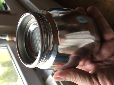

Nem kellett még szétszedjem, mert tökéletesek a tömítések is. A józan paraszt meg az orphan-os képsorozat azt mondatja velem, hogy egy dugattyút lefelé mozgatsz a karral, ami a nyitott bojlerből beereszti a vizet a dugattyútérbe (a dugó fölé!!). Közben feszíted meg a rugót, a víz pedig temperálódik. Kart szép lassan engeded felfelé, a bojler nyilván szeleppel zár a víz pedig a fej felé áramlik. A többi meg a már szokásos sztori.

ez hogy müködik?

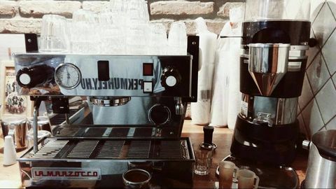

nagyságrendileg mibe fáj egy ilyen gép?12.000AUD a szimpla, és dupla ennyi a dupla

A Slayer nyitott egy kávézót Pesten?

Bizony az, még nem láttam itthon sehol ilyen gépet. V. kerületben nyílt tegnap egy kávézó Dose Espresso néven.
Elfelejtettem a nevét bécsi pörkölő kávéi vannak az őrlőkbe kenya meg el salvador meg egy square mile blend. Én kenyát kóstoltam, valószínűleg mosott volt. Jól volt elkészítve, habár egy kicsit üresnek éreztem, lehet később jobban belövik a receptet. -

Slayer? Hol találtad?
