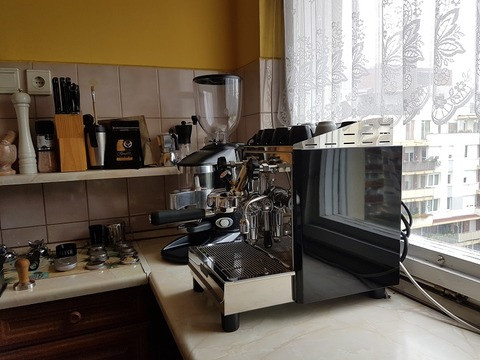

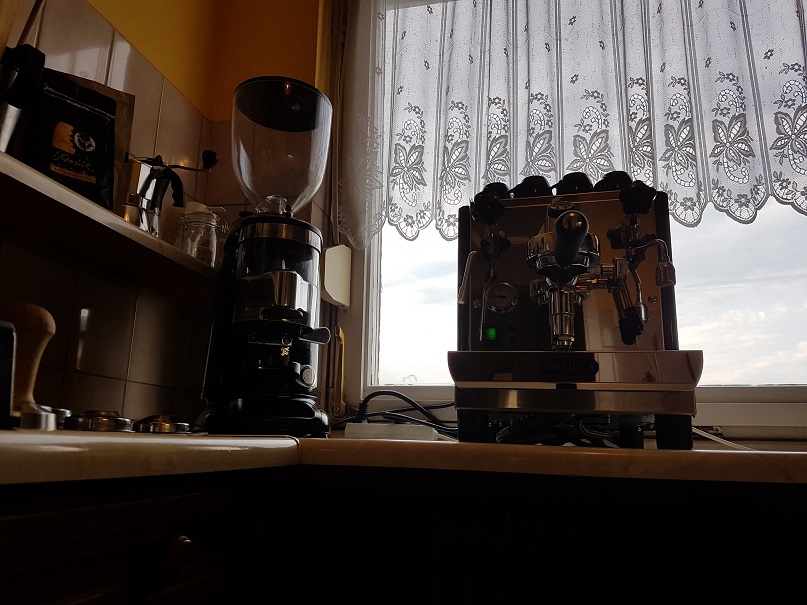

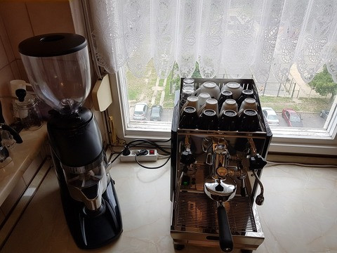

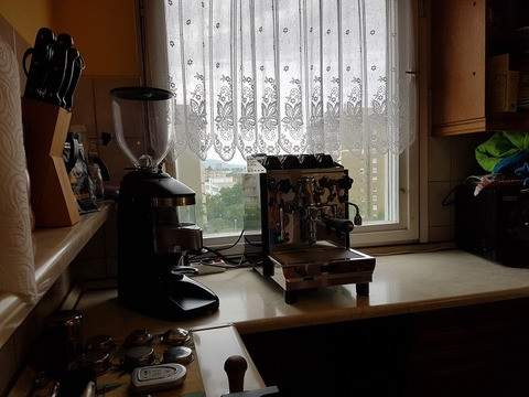

Elkészült az én kávésarkom is

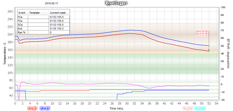

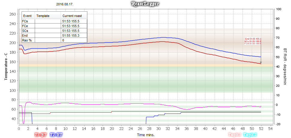

Egyébként van valakinek tapasztalata, hogy mekkora légmozgás kell hozzá, hogy kivigye a hártyát a dobból a hottop-nál, vagy más dobos pörkölőnél?
az ipari (ppl kuban, sanfrancican, coffeetech, stb....) gépeken ahogy láttam/olvastam 100W-os ventik vannak. ezek teljesítménye az átmérő fv-e. 125ön 700-900m3/h
sajnos nekem még full állásban is marad benne a hártyából, de a korcolt bekötést még nem próbáltam, az is igaz...
azon agyalok, hogy lehet hogy a konstrukcióból adódoan nem jön ki az összes chaff, de mondjuk a RAF-1 modnál nem írták le hogy mennyi marad a tálcában, csak azt hogy hátraszívja.
a normál gépeknél az elszívás a bedobó garatból történik, azaz menet közben, nem a lyuggatott dobon keresztül kell kiszívni, hanem a fix dobból, a fix airflow mellett...ma este volt egy kis időm tesztelgeni a gépet és elemezni.
55% fűtési teljesítménynél 0% ventivel a hottop 203/211 (bt/et) teljesített
30-35% venti-ig ez közel változatlan maradt
45%nál stabilizált esés következett be 199,5/209C-ra és ott is maradt
50%-nál azonban nem állt meg az esés és folyamatosan 2-3C/p értékkel vitte el a hőt
úgy tűnik még játszanom kell vele sokat....
viszont beleolastam az artisan-ba, és úgy tűnik át fogok rá váltani, tudása messze meghaladja a roastlogger-ét.
