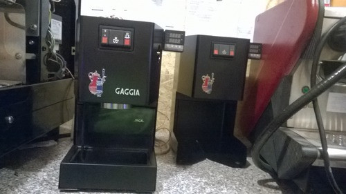

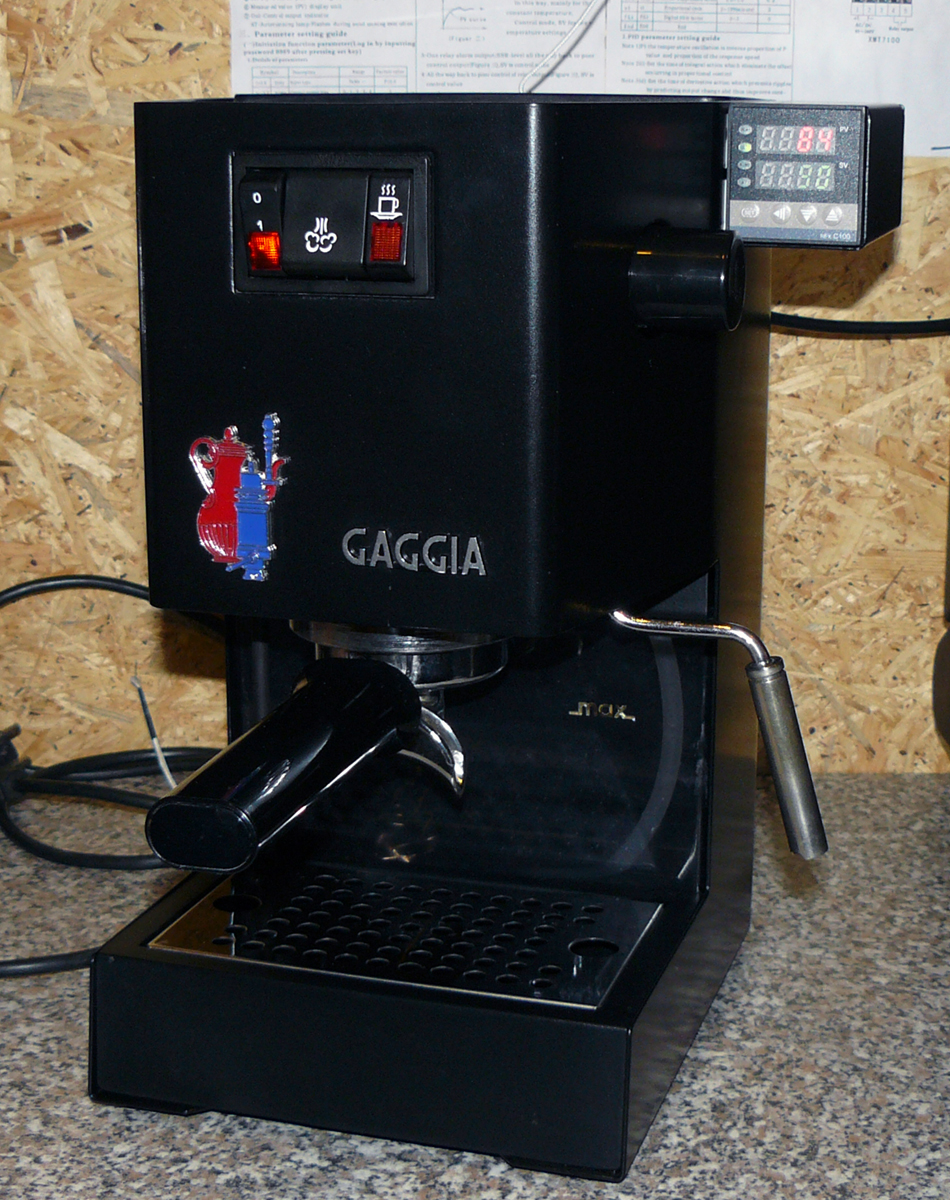

Ha valaki Gaggia Evolutiont keres [link]

Amiért szép zacskóba csomagolják a zsákbamacskát, attól még zsákbamacska marad. Kb 10 éves gép nem éri meg használtan, ismeretlentől új árának kb 70-80%-át. Egyik sem (még a Cremina sem, pedig annak elég jó ára van használtan is, és normál használat mellett örök élet). Lehet, hogy megveszi valaki, és az is lehet, hogy jól jár, de tedd a kezed a szívedre, és úgy válaszolj! Melyiket vennéd, 70k-ért a jófogásról ismeretlentől, alap Gaggiát, vagy 85k-ért Pidelve Fragolától, átnézve, kvázi garanciával.

70k-t egy alap Gaggia Classic, ami minimum 10 éves??? (nem tudom mikor hagyták el a kancsós emblémát, de nem az elmúlt pár évben). Szvsz rossz vicc. Persze ha akad aki megveszi az eladónak megeri. Ráadásul még te mondtad nem is olyan régen, hogy a jófogásos gép zsákbamacska.
looser
Lányok, fiúk, ez a készülék megéri az árát?
