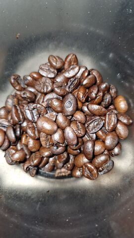

Sziasztok! Ha az őrlő szép körívben szétszórja az őrleményt - tehát nem csak egyenesen lefelé (a szűrőbe) szóródik - akkor mivel lehet a gond? Pár százalék csak, tele lesz a szűrő, de egy finom őrleményréteg keletkezik az őrlő (Vario Home) körül. Találkoztatok már ilyesmivel?

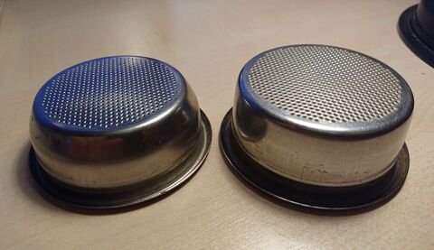

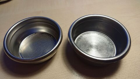

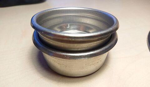

Alább a képek :-) A kisebbik a gyári, ami nekem bőven megfelel a maga 14-15 grammos töltésével, a nagy a nakedhez volt. Sokáig használtam, de már csak a kisebbik duplát, azt is fele-fele decaf és normál kávé, mert szimplával (akár a gyári, akár az IMS Single 8.5) még nem tudtam megfelelőt húzni. A jelenlegi felállás az első képen van :-)
(#109249) Bazsee71: köszönöm szépen, őszintén ezt venném inkább, remélem nem lesz gond. Szegedről szeretném, ott most az 58.4-es baromi jó árban van (5db 10e Ft, lehetne másnak is, ha kellene) de persze nekem csak egy kell és abból is a jobban passzoló. Még mindig "bannolva" vannak itt?

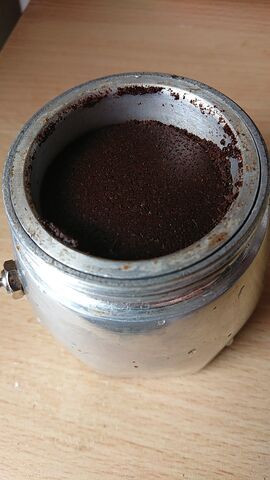

Helló!

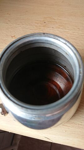

Évek óta nem szedtem elő a (2 személyes, román) Brikkát, de most kedvet kaptam hozzá. Presszóhoz képest (Iberital) visszavettem két fordulatot elsőnek, azóta meg még durvult vagy 8 fokozatot az őrlemény, az eredmény mégis fura. Nincs előnedv, ami ráéghetne, amikor elindul a kávé, hallásra kijön az egész, bár kicsit szuszog még. A víz a jelzésig van töltve, kávé a peremig, kicsit kocogtatva, hogy szétterüljön. A kávépogi összetöpped felére, a főző aljában pedig elég sok víz marad, mintha visszafolyna, vagyis keveredik a kávéval és visszafolyik a víztartályba. Van ötletetek, mi lehet a gond?
