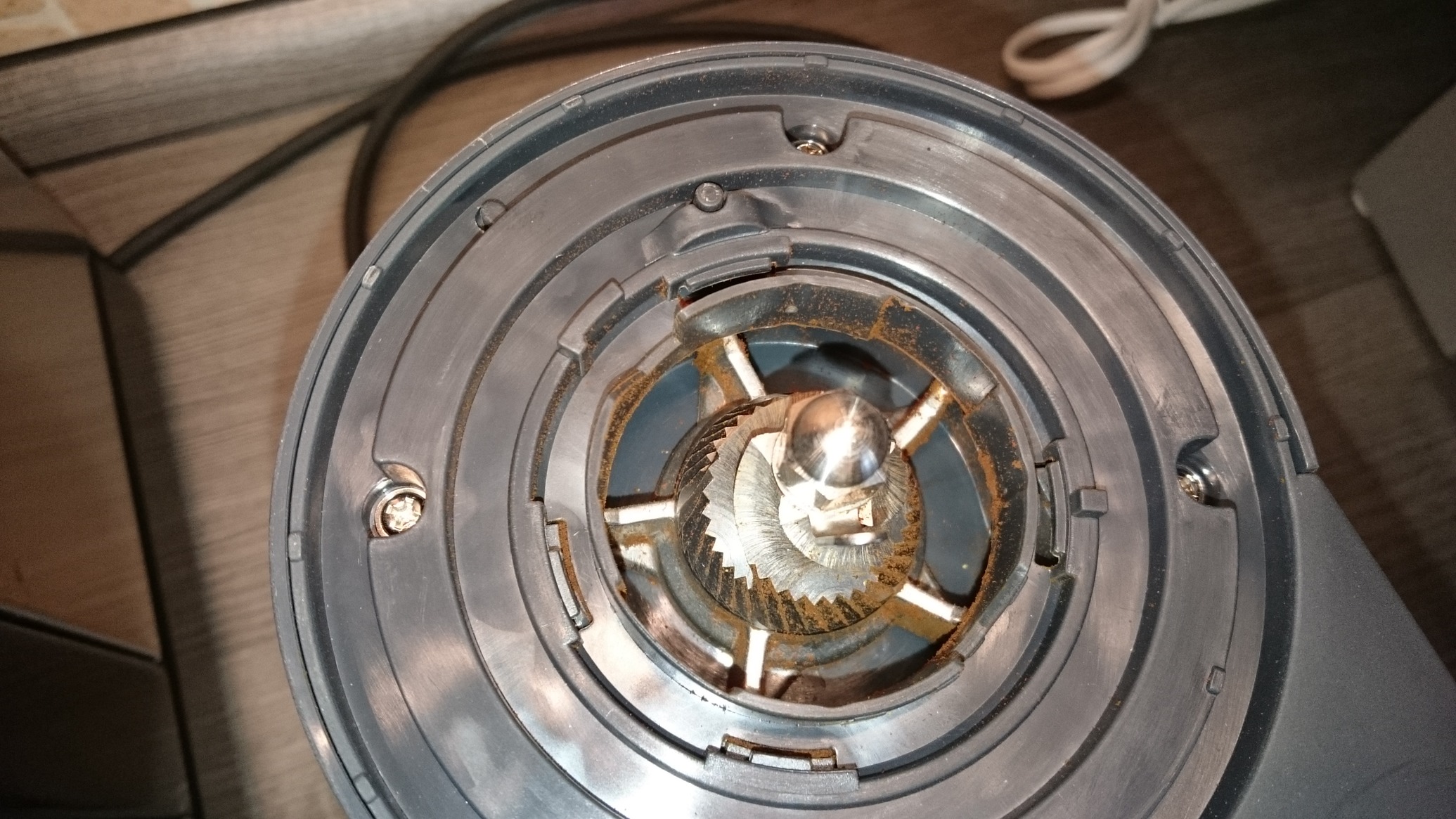

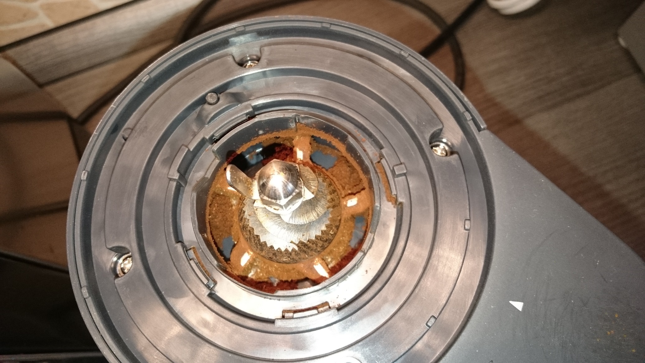

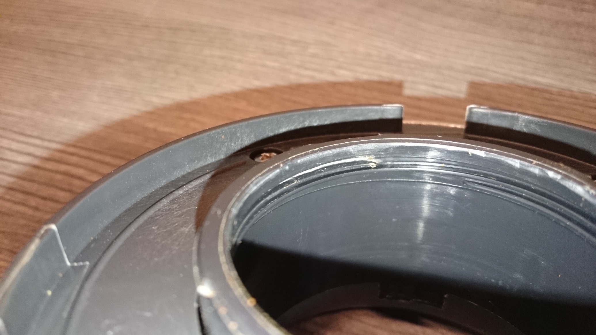

és ime a hiba, remélem látható:
a felső kést 2 szembenálló pöcök az oldalán emeli a képen látható menet. ez a nagy tárcsa belső fele. az egyik oldalon pont ahol végződik a menet, pont az espresso végén az egyik pöcök simán táncot jár, mert el van hasadva a műanyag és nem tartja a beállitott finomságon.
megpróbálom kicseréltetni, ha nem megy akkor marad a ragasztás.
az első 2 képen látható ahogy gyűlik a kv. felül a csillag alakban lévő lapátokra is, ami hajtaná ki a kvt - a lapátok együtt forognak az alsó örlővel - és szép lassan beül a lapátok és a felső kés-kosár közé. az pedig nem tud lejjebb ereszkedni és már az állitótárcsa menete is el van fáradva, az sem húzza le. -

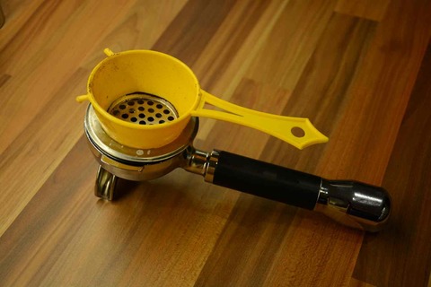

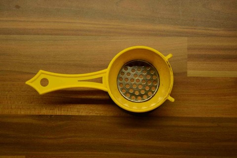

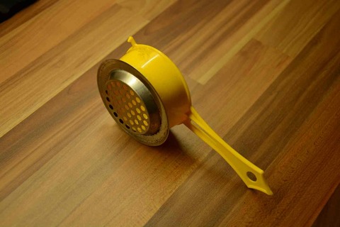

Én szitálok és vékony tűzök, de egy lényegesen szaporább szűrővel. Egy magas falú szűrőt vettem (kici-occó piacon
), kivágtam a hálós részét és egy mosogató lefolyó szűrőt ragasztottam a helyére. Pikk-pakk át lehet kavargatni rajta az őrleményt és nagyon homogén végeredményt ad. Utána még átkavargatom vékony dróttal, és kész. A kettő együtt hozta a legjobb eredményt. Próbáltam, hogy valamelyiket kihagyom a rendszerből, de az meglátszott.
