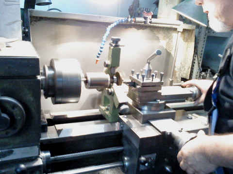

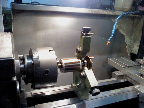

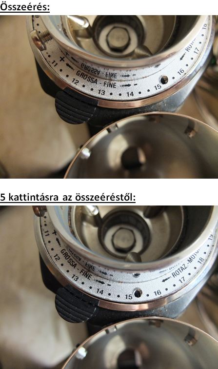

De a méréstől még jobb nem lesz, fel kell szabályoztatni. 10 esztergályosból 9 képtelen ezt egyáltalán megérteni is. Kipróbáltam egy párat, mire találtam olyat, aki tud magas minőségben dolgozni és nem hajt el ilyen baromságokkal.
Ez a forgó késtartó szabályozása:Az állórész némileg bonyolultabb, de arról most nincs fotóm.
Ezeket a méréseket és esztergályos munkákat magam találtam ki, nem HB-s okoskodás. Csinálom vagy 5 éve [link] [link], de mindig lehet finomítani, variálni rajta.

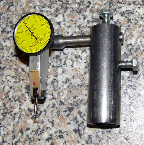

Igen kell hozzá egy indikátoróra és egy óraállvány. De nem elég ezeket megvenni, alakítani kell mindkettőn esztergályos munkával.

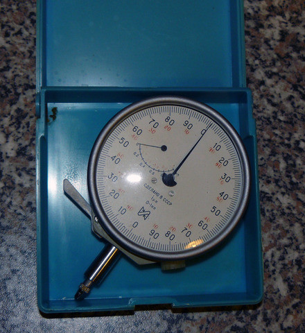

Most az átalakítottról nincs fotóm, de bolti állapotukban így néznek ki:Egy mérőóra jó minőségben 20-30 ezer Ft, egy állvány 8 ezer.
De pl egy ilyen óra, ami mikronokat is mér, legalább 35-40 ezer. Ezt, ami itt a képen van 500 Ft-ért vettem az ócskán:
De ezek eddig csak a forgókést mérik.
Az állórészhez célszerszámokat kell gyártatni, nem keveset.
pl. ez egyes őrlők állórész beállítására és kés központos beállítására való:Több cuccról képem most nincs.

Kell hozzá pupitász vagy indikátoróra meg egy mérőóra állvány. De csak egy daráló ütését megnézni nem lesz annyira kifizetőtő a dolog, értelme se sok.

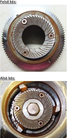

Pedig ilyenek a drága őrlők is, csak épp nem üt akkorát, mint az ócskábbak, de pl egy 2500 eurós EK43 is üt 5-6 századot. Mert egy befogással körbemegy rajta a cnc maró, aztán már nincs szabályozva. Pedig simán ki lehet belőle szedni egy öreg esztergagéppel is, amit még a puliszkazabálók gyártottak vagy 60 éve.
Ez a fólia alátétes megoldás elég kőkori, de azért valamilyen szinten működik Az EK állórészénél pl. én is így szoktam, 10 mikronos fóliával, mert nincs rá jobb megoldás, nem lehet befogni az esztergagépbe.
Az EK-nál érdekes még az is, hogy ha a tengelyvéget merőlegesen ujjal nyomom, 2-3 századot kitér a tengely, annyit mutat a mérőóra. Nem kell hozzá nagy erő. Annyira hosszú a tengelyvég, olyan messze van a csapágyazástól a késtartó, hogy ujjal nyomva 'elhajlik' a tengely.
fragola.6035
Nincs senkinek házi esztergályosa, csak itt többen vesszük a fáradságot és keresünk egyet , majd megfizetjük. Nem olyan bonyolult ez. Van jó kávézó, fagyizó, kőműves, ügyvéd és esztergályos, csak keresni kell, azzal meg munka van, könnyebb inkább otthon sírni, hogy másnak milyen könnyű.
Arra nagy összeggel fogadnék, hogy szemrevételezéssel Te megmondod, hogy egy bejáratott kés melyik oldala a kopottabb. Ebben biztos vagyok, hogy nem fog menni. És nem azért, mert nem lehet megmondani, csak nem mindenki tudja ezt látni, ahhoz edződött szem kell, de nem mellesleg némi műszaki érzék sem árt. Én biztos, hogy nem vállalkoznék ilyenre. De szerintem ilyen hülyeséget csak kitalálni lehet, vagy a HB-n olvasni, ott még több okos van. Mint a linkelt oldalon, ahol méret alapján hasonlítanak össze két, még szemre is igen eltérő kúpos kést, szörnyű volt olvasni.
Kimérni lehet a pontatlanságot, kb. 20e. Ft árú eszközzel, de némi szerencsével és persze itt is utánajárással a kecskeméti, vagy bármelyik lomos piacon ki lehet fogni az ötödéért. Már akit érdekel. Mert nem mindenkit érdekel. De ha valaki kíváncsi rá, én szívesen megmérem bárki őrlőjét, bár ennek értelmét már nem látom.
Mértem már sok őrlőt, tudom, hogy mit beszélek, nem a HB fórum idióta kés összehasonlító tesztjeiből művelem magamat, hanem inkább a saját tapasztalatból, vagy saját káromból tanulok.
Kb. 3 gyártó őrlőjét szoktam elvállalni javításra, felújításra, mert tudom, hogy a többi zsákbamacska.
Nem vállalok el a Mazzer, Mahlkönig és San Marco őrlőkön kívül semmi mást, mert nincs értelme foglalkozni vele.Nem állítottam, hogy a Te Compak őrlőd szar, csak azt, hogy elég jó eséllyel az.

Az ütést miből veszem észre az őrlőnél, ill hogy mérhető?
Nálam egyenlőre jól működik, de persze hosszú távú tapasztalatot nem tudok mondani vele.
Legutóbb egy F4 nanoval együtt őrölt, nem vettem észre különbséget az örleményükben meg a kávé ízében sem.
A jelenlegi kávénál 5 kattintásra az összeéréstől jó nekem (kicsit inkább risztretto felé hajlok):
