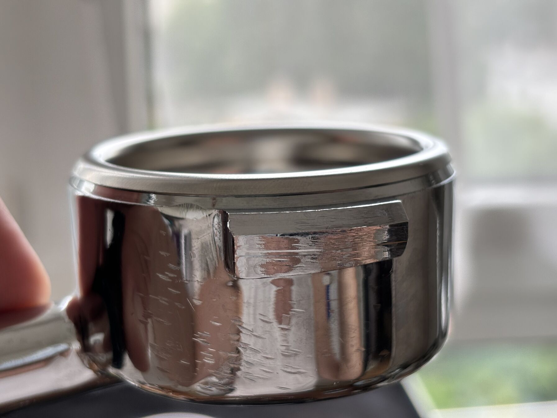

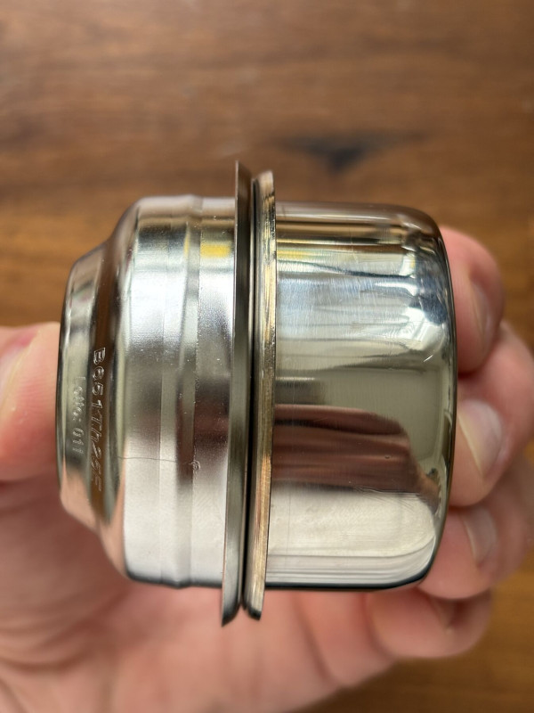

Lojzinak is meg akiknek megakadt a szeme az 53/54mm Normcore kosáron. Hát…
Van a DC mini-m, egy Mypressi Twist, most kölcsönben egy 9barista. Alapban a DC elmegy az 53as kosarakkal is, szóval így adta magát nekem a dolog, hogy vennék egy normcore kosarat, mypressibe jó lesz utazósnak, itthon a DC-n is… átsiklottam a peremátmérő felett, ami nem 65ös hanem csak 62/63mm. Azt gondolná az ember semmiség, de sajnos nem az. DC kosarán nem fekszik eléggé fel, Mypressin nincs gond, 9baristán szintén nem fekszik fel. Jójó nem lehet mindenhez jó, én is balga voltam, hogy nem figyeltem a peremre:
És igen, tudom én rontottam el, oda van írva, hogy breville gépekkel jó. De ettől még zavaró, hogy az 53as kategória két külön peremmel van… oké 58as is van 68 meg 70es peremmel… csak valahogy az nem okozott ekkora fájdalmat.
Normcore a DC karban, IMS a DC karban.
Ha valakit érdekel szívesen eladom a kosarat, tudom használni csak nem úgy ahogy én terveztem. Ettől még lehet jó, csak nekem kell más gépet venni ha… ja nem
