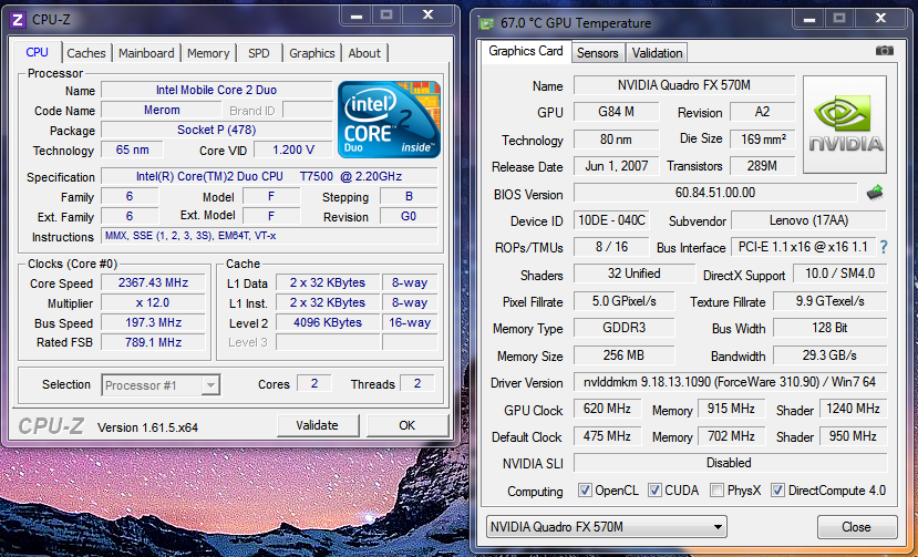

Nálam T60p-n "Smart Mode 2"-n alapjáraton is 4200-on járatja alapbeállítással. Talán egy próbát megér
Sziasztok, kellene egy kis segítség a TPFC rendes beállításához.
A gép egy T61p egy Quadro 570-nel
A probléma, hogy játék közben, mire a Smart profil magához tér, a hővédelem rég lelőtte a gépet.
A venti jó állapotú, a gép nem rég volt újrapasztázva, a CPU alul van feszelve jócskán (T7500 amúgy), így csak erre tudok gondolni.Manuálisan csak ~3200 rpm-re engedi tenni maximum, de át is kapcsol smartra, amint megugrik a hőmérséklet.
Viszont a smart képes felpörgetni ~4200 fölé a ventit, és ezt szeretném fixálni, mert a hangja marhára nem érdekel abban a napi 1-2 órában, amikor játszom.
Hogyan szerkesszem az ini-jét? -
