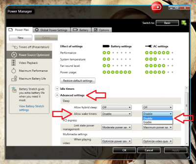

feelgood
ennyi lenne a megoldás, ezek után nem fog felébredni sleepből, állítsátok be ezt arra a profilra amit "elalvás" előtt használtok.

audi100td
Miota Win7-et hasznalok X41-en, gyakran (vagy talan mindig) magatol bekapcsol a gep par percel azutan, hogy lecsuktam a fedelet es alvo modba kapcsolt. Elöfordult ez masnal is?
