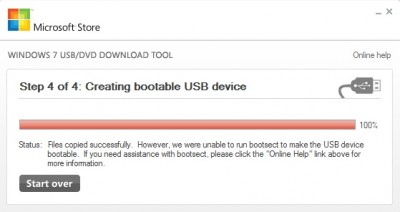

Oké, figyelmetlen voltam, úgy tűnik, hogy sikerült megoldani. Ezt a hibaüzenetet kaptam:
Az online segédletet elolvasva sikerült megoldani a gondot.
