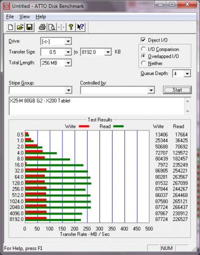

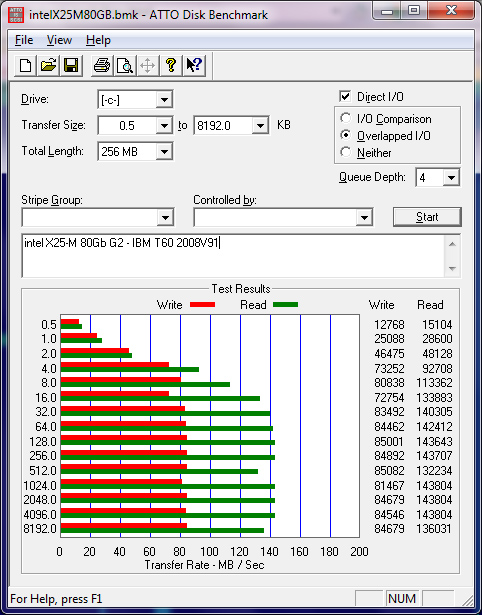

Ok, akkor ezek szerint SATA I-es.
samub: Egy 60 ezret érő gépbe nyilván eleve nem lenne értelme 60k-ért SSD-t venni, vegyél egyet 20k körül, de lehetőleg ne Jmicron vezérlőset, bár lehet, hogy az újabbakkal már nincs gond. Egyébként a "szerkesztés" funkcióval tudsz egyszerre több embernek is válaszolni.
feelgood
Uristen most mi lesz, vegyünk szar SSD-t mert a jó SSD 200 mega / sec olvasásából csak 100 mega lesz.
SSD-nél eleve a random iras/olvasás számít, azt meg kurvára lazán kihajtja az X60/s, vehetsz nyugodtan akármilyen Intelt, 1000x gyorsabb lesz így is minden.
Cyberpunk
audi100td #13813 üzenetére
Az én X60s-em tutira SATA 1.0-ás. szóval nagy valószínűséggel a sima X60-as is az.
samub:
Ezért a leggyorsabb SSD-k tempóját nem tudnád kihasznál amúgy sem mérvadó a gyártók read/write adatai.
Szerintem vegyél egy "olcsó" SSD-t azt kész. Kingston SNV425-S2 különösen ajánlott.
Egy kis irodalom a témában [link]. -
