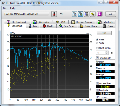

Gyári Ultrabay SATA kerettel és 500 GB-os Fujitsu SATA vinyóval van eredményem (audi100td kolléga kérésére karácsony táján megnéztem).
Ha van esetleg egy SATA SSD-d kölcsön, akár egy rövid, összefutós teszt erejéig (tehát úgy, hogy együtt megnézzük, mit tud), szívesen megnézem neked T42-ben.

Flashcash: kb. 75MB/s lesz a max., ennyit tud a gep (vagy a keret?), de kis fajlok olvasasanal nem sokat szamit, mindenkepp joval gyorsabb lenne a rendszered mint vinyoval, meg ha kicsit vissza is fogja.
Régebbi T4X, R5X Thinkpad notit használ valaki SATA SSD-vel és gyári ultrabay SATA adapterrel?
Ha igen, egy Crystal Disk Mark tesztet és gyakorlati tapasztalat érdekelne róla.Szerintem a max. 100mb/sec bőven elég, hogy begyorsítsa a gépet és az ultrabay sata adapter az elérési időt /random read write műveleteket nem befolyásolja.
