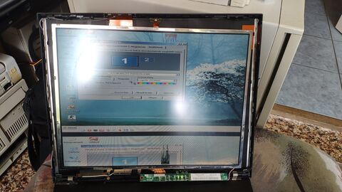

Amúgy csak Settlers3-ra van használva a gèp, de csak cseszi a csőröm, hogy az 1400-aa T42esem lènyegesen jobb -
Hááát.. az átépítés kb 25%-os sikernek mondható el, maximum.
1: a kijelző sérült... 2: továbbra is csak 1024-et lehet beállítani 3: valamiért végig szétesett a kép vele. Lehet ez azért mert amúgyis sérült/foltos középen lent ill. fent a kijelző?
De a legnagyobb probléma, hogy rájöttem, a T43-asom (is) 15 colos, nem 14,1Mikor vettem észre? mikor beraktam az eredeti helyére
gratulákok bacsis, most ezt jól megcsináltad -

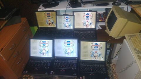

T42,T43,T60,X61s,R51,R52
Butcher82 a T42 és a T60 az IPS-es... Majd lecsukva rakom ki az asztalra a gépeket, és majd mindenki választ, a szerencse majd eldönti, kihez jut -
