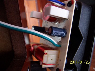

kimi02
Megkerestem neked a képeket a hangváltókról.
El lehet dönteni melyik a "fos" , gyári vagy a moddolt !! -
kimi02
Pedig "fos" alkatrészek vannak benne. Dorian-nak igaza van.
Én is vadi ujan vettem a netdepotól és rá 3 hónapra már tuningoltattam is, nem érdekelt a garancia.Tönkre nem fog menni csak ha észnélkül szét hajtja az ember.
Én a 600-as mélynyomót venném, csak az a baj , hogy nem igen láttam. -
Dorian
"Őszintén szólva azt sem gondolom, hogy ennyi pénzért egy komoly gyártó fos alkatrészekkel tenné tele."
Pedig ez van. Tuninggal régóta foglalkozó személy szerint kb. 500e Ft/pár értékig legalább érvényes. Ráadásul hangdoboz tuninggal elég kevés pénzből lehet nagy javulást elérni. Nem tudom a gariidőt megvárnám-e (ha jól emlékszem nálam ez 5 év volt) én 1 évnél többet nem várnék ezzel egyrészt a garis problémák legnagyobb része valószínűleg az legelső időben jön ki (összeszerelés, anyagminőségek) de egy kis idő kell is, hogy megszokd a hangját, akkor legalább jobban értékeled a javulást.
