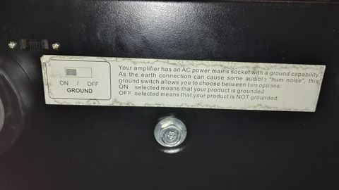

Valami a 0 és a földelés között lehet! Egyrészt annyit tegyél meg, hogy nézd meg a konnektor külön biztosítékkörön van-e a világítástól (ettől a kapcsolótól). Ha nem, akkor célszerű lenne a hifi részére egy külön kört behúzatni a megfelelő dugaljakhoz, és erre külön kismegszakítót tenni.
Min a két kábel ugyan úgy 3 eres földelt vezeték? A villanyász mérjen rá a fázisra, a 0-ra és a védőföldre is, de ha ügyes vagy és tudod mit csinálsz ezt te is megtudod csinálni multiméterrel.
A 0-nak és a védőföldnek zéró poteciálon kell lennie, villanykacsolgatástól függetlenül, ha nem akkor ott valahol a 0 és a védőföld el van, vagy össze van kötve (a hálózaton belül).
A másik megint egyszerű dolog, hogy mérd ki a noname sub kábel és a drága sub kábel összes erét, multiméterel fél perc.
Persze ha nem értesz hozzá hagyd a fenébe, de a szakival méresd ki.
Dragon27
Vicarious1 #148660 üzenetére
Ha van fázisceruzád nézd meg a falban hol a fázis, ha minden jó akkor a bal oldalon találod.. utána nézd meg a spéci elosztóban hol a fázis.. Az aranyozott tápkábellel biztos szebb az élet. Vastag kábel a jó kábel
Ja egyébként a sztereóm búgott ha PC hangkártyát rákötöttem cserélgettem a kábeleket, de minek
átnéztem az összes beállítást de semmi változás.. Végül a sztereó alján volt egy kapcsoló azt átkapcsoltam és elmúlt a bugás
