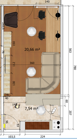

Új lakás/felújítás lesz pár héten belül, és szeretnénk egy 5.1-es rendszert megalapozni amennyire lehet látható kábel mentesen, és 2-3 hónapon belül lecserélni a jelenlegi Samsung hangprojektort (ajándék volt TVhez 3 éve, albérletbe pedig nem akartam jobb hangfalat helyhiány miatt).
Nem vagyunk audiofilek (hangprojektorral sincs különösebb bajunk), így nem a high-end vonalban szeretnénk érvényesülni, de nem vagyunk olcsó jánosok, szarért nem adok ki pénzt, ha kell várok még 1 hónapot a vásárlással.
Parketta alá szeretném a kövi rendszer kábelét kialakítani, hogy később már csak rá kelljen csatlakoztatni a hátsó hangfalakat. Erre van valami speciális módszer/kábel, vagy csak simán rendelek random dupla eres csavart rézkábelt és kész? Pontosan melyik kábelre van szükségem ilyen esetre?Hangfalakról
Lakás csúsztatott zsalus vas betonból készült kívülről szigetelt (nem tudom számít e). 3,6x7,8 méteres nappali-konyhás, közvetlen szomszéd csak alul-felül van, itt egy alaprajz a szobáról (tv bal oldalt lenne, 112cm széles résznél).Egyenlőre csak a kanapét vettük meg (így annak a helye fix), TV szekrényt még nem (nem találtunk színben, kialakításban megfelelőt). Milyen TV szekrényt nézzünk, aminél földre lehet helyezni a hangfalakat, vagy létezik kompaktabb (60cm széles, 20-30cm magas, max 30-40cm mélységű) de jó hangfal is, amit lehet szekrényre rakni (ezt preferálnánk, mert nyuszink van, akitől kábeleket messze kell tartani)?
HTPCnk van, Windows 10 pro + KODI.
55%-ban 720p-1080p sorozatokat nézünk magyar szinkronnal, 35% -ban 720p-1080 angolul, maradék 10% 1080p mkv film, zenét ritkán hallgatunk (havonta 1-2 óra), de ha igen akkor rockot (de egy BT rendszerre telefonról jó lenne HTPC nélkül hallgatni).Jobb oldalt lenne kanapé, ami kb 80-90cm magas, azaz a hangfalakat e fölé tudnám csak rakni kb 100-120cm magasra (érvényesülne az 5.1 egy 3,6méter széles szobában?). Sajna kanapé mögé földre esélytelen rakni, így mindenképpen falra kell kerülnie picit lefelé és befelé megdöntve.
Olyan 300k-t szeretnék rászánni (erősítő, hangszórók), de ha szükséges, és lényegesen jobb hangrendszert tudok kialakítani, akkor ez persze mehet fel. Tudtok javasolni pár terméket, esetleg pár jó tanácsot, mire figyeljek felújítás során, hogy később ne legyen problémám?
Köszönöm, és elnézést a wall of textért!
