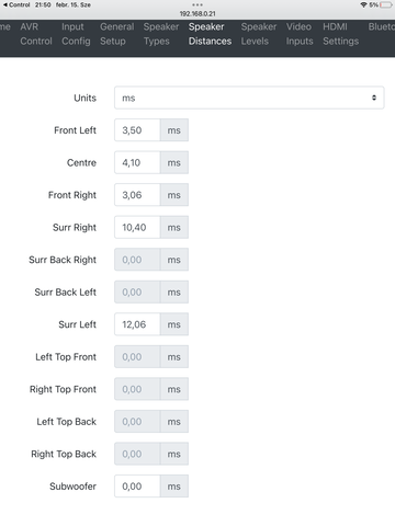

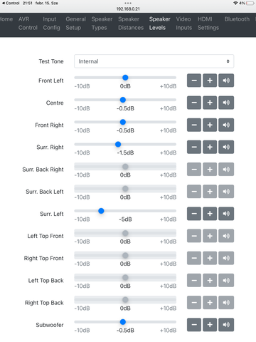

Vicarious1 #181471 üzenetére
Nem. Nem jó így. Ez nem a szubszonic hanem a PEQ. ill. a: #181473 : az elején a szintbeállításnál nem jól állítottad be, másrészt a mikrofon sem volt középen. Ha gondolod megírom privátban a számomat és valamikor 18 után csörögj rám és átbeszéljük. Ezt így az alapoktól nehéz írásban tisztába tenni.
python1
Vicarious1 #181473 üzenetére
Ezek a késleltetések igen érdekesek, ezek biztosan hibásak.

I'am Dony
Vicarious1 #181455 üzenetére
Ne a gyári értéket vedd alapul, hanem a látható helyzetet. Az a probléma, hogy 3-4 dB többet nem igazán lenne szabad erősíteni, kivéve az aktív renszereket (itt a szub), bár ott is az utólagos méréssel ellenőrzés mondja meg, mi lett a torzítása a nagyobb emelés hatására. Az emelést mindig a célgörbe és a legmélyebb beszakadás viszonyában vizsgáld majd. A látható beszakadások kioltás miatt keletkeznek, ami egy feneketlen kút, amibe hiába pakolsz energiát. Három megoldás lehetséges. REW ellenőrzöd a problémás dobozok elhelyezését és megpróbálsz rajta módosítani. A sikerhez lehet, hogy elég 10-30 cm. mozgatás és/vagy szögben fordítás. Ha nincs lehetőséged a változtatásra - sajnos sokszor így van - akkor ebből kell főzni és igazíthatod/lehúzhatod a görbét a kívánt távolság eléréséig - itt ez nem célszerű, így marad a függöny. A subot kivéve nyugodtan behúzhatod balra az összeset 60 Hz aktív határig, amíg a jobb oldalt 18 K-ig. Nem tudom milyen szubod van, de ha van rajta szubszonic szűrő, az legyalulná azt a púpot 17 Hz körül, amivel jelenleg nem tudsz mit kezdeni - (ez az elmélet, az már kérdés, hogy mennyi tartalom van 17 Hz-en) - a határ miatt, ill. felesleges ugyanígy 200 felett erőltetni ha lenne ott bármi... És nyilván az AVR beállított 80/90/100 Hz körüli vágása tompítja a leírtak negatív hatását, amig a szubbal működik a rendszer, hiszen az kapja a túltolt frekiket, de így kellene. Csak arra figyelj, hogy amit nem bír normálisan megszólaltani a szett, arra ne akard túlzott erővel kényszeríteni.

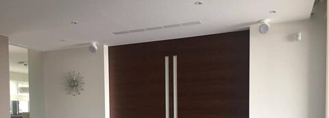

I'am Dony
Vicarious1 #181449 üzenetére
A függönyöket kapcsold be és húzd be őket a dobozok valós határának közelébe. A látható állapot biztosan tévedés, mert nem szólnak már onnan. A szubbal viszont gondban vagy nagyon. A függönyhatár miatt nem tud hozzányúlni legalul és ez így nem jó. A nagyobb baj a hatalmas szakadék szinte a teljes tartományban. Ha nem mérési hiba/zaj akkor muszáj leszel máshová tenni, mert a jelenlegi a legrosszabb hely neki.

I'am Dony
Vicarious1 #181447 üzenetére
Örülök ha sikerült. Amit érdemes megnézned mindig, azok a késleltetés értékei a két front viszonyában. Ha nem sikerült közel azonosra, majd legközelebb az 1. poz után állj meg, mentsd el és töltsd fel egyből így az alapgörbével. Nézd meg a ms értékeket és ha ok akkor folytasd újra az 1 poz val elmentett projekt betöltésével, így nem kell végigszenvedni többször ua egy hibás mikrofon pozíció miatt. Ami még támpontot adhat azok a hangerő szintek értékei. Uh. várjuk a képeket, a végső célgörbével és a spektrummal együtt. A javított válasz nem fontos rajta.
VoidXs
A "fantom centert" úgy tudod félrement távolságkalibráció után visszahozni, hogy mono hangot játszol le a két fronton, és addig állítod kézzel csak a front right-ot, amíg nincs teljesen középen. A DTS-nek volt ilyen teszthangja, de lelőtték a TheDigitalTheater-t, ahonnan ez letölthető volt.
I'am Dony
Vicarious1 #181331 üzenetére
A szub csuszkát hagyd alaphelyzeztben, azaz ne nyúlj hozzá, ne húzd le. A szub gainnel állitsd 2-3 dB hangosabbra majd, mint a leghangosabb hangsugárzó. A többi ok.

gago1975
Vicarious1 #158454 üzenetére
Szia.
Nekem a mennyezetre van felrakva középre és hátra.
Nagyon bevált, de igazából azért ezt vettem meg mert minőség azonos.
Ne tedd a hangfal tetejére mert csalódás lesz.
Nem fog olyan hatást kiváltani mint amit valójában tud.
A kettő még nem teljes ATMOS®. Igazából 5.1.4. 7.1.4 amit ATMOS®-nak lehet nevezni és ezt meghallva, megtapasztalva, belátva megtanultam.
Nekem 5.1.4 be van kiépítve, az összes hangfal Aria 936-926-900-Dome Flax AV7705+2db MM7055-ös végfokkal meghajtva.
Pazarúl szól. -
