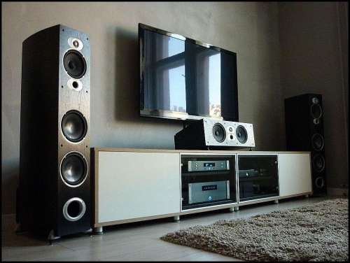

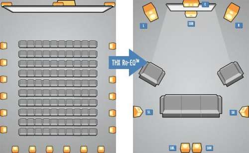

Ha a TV alatti dobozt nézzük, az előrébb van, nagyjából a frontok síkjában. Kénytelenek voltak a fölötte lévőt máshová rajzolni, különben fednék egymást.
Azt akartam magyarázni, hogy nem romlik a házimozi hangzás élményfaktora, ha a frontok és a center távolsága kissé eltérő és a megjegyzés ellenére, a THX sem követeli meg. -

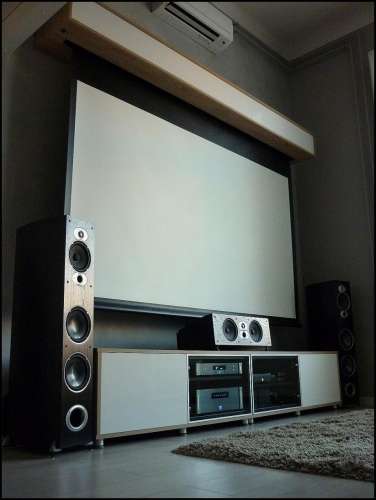

xtremetuning #51889 üzenetére
A többi képen is ott a körív.
Ilyenkor mi van? Mi a mérvadó.....lehetne ugye feltenni a kérdést.
Én se tudom maradéktalanul teljesíteni az elhelyezés ajánlását, de a frontok minimum egy arasznyival előrébb vannak húzva, mint a center. Így megközelítőleg az első hangdobozok két méterre vannak a hallgatási pozíciótól. -

Ezt írja a THX: [link]
"Center Channel Speaker (C): Place the Center channel speaker either above or below the TV. Then, aim the speaker either up or down to point directly at the listener. If you have a perforated projection screen, center this speaker both horizontally and vertically behind the screen."
Vagy nem tudok jól angolul, vagy tényleg nincs benne utalás a körívre.Ha benne lenne, akkor miként kapnának THX minősítést a mozik?
