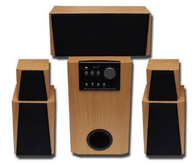

Sziasztok. Volna egy olyan kérdésem ,hogy itt van ez a képen szereplő 5.1. Na Én imádom a hangját ,de az a baj,hogy ezt csak egy optikai kábeles átalakítóval tudom használni TV_ről,de csak a 2.1-t engedi. NA most az baj,hogy megszeretném tartani a Hangfalakat és venni hozzá egy erősítőt. Idáig nincs baj ,mert minden részét ugye beletudom csatlakoztatni madj az erősítőbe. Kivétel a Mélyet,mert az maga egy erősítő és kérdésem ,hogy a mélyet átlehetne-e alakítani ,hogy csak egy Hangfal legyen.
