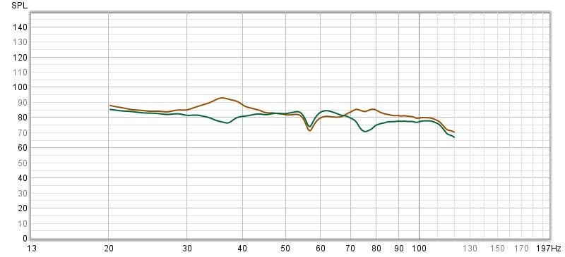

Sziasztok... Birkózok a R-115SW + MiniDSP-vel.
Próbálom a lehető legjobbat kihozni belőle, de valószinűleg én nem látom meg az erdőtől a fát.
Értelemszerűen az zöld EQ-on - a barnás EQ off.Lementettem a REW mérést, és ha valaki ránézne azt megköszönném.
Sajnos ide nem tudom feltölteni, de e-mailben tudom továbbitani.
Válaszokat, segítséget előre is köszönöm -

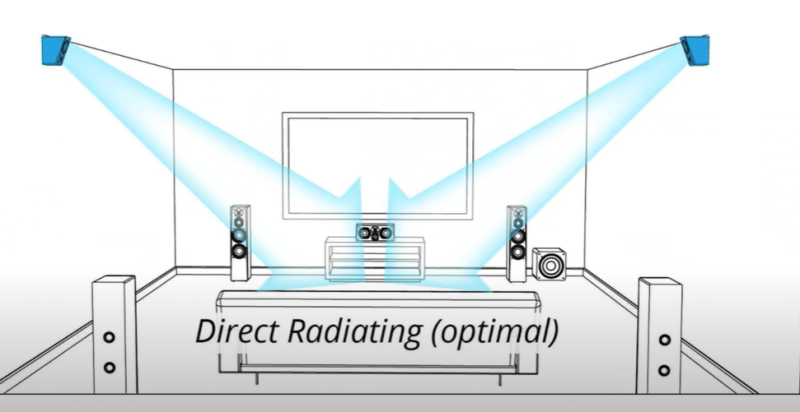

Ha esetleg valaki gondolkozott az Arendal 1961 szettjén, most érdemes lecsapni rá mert 30% kedvezménnyel kiárusítják, elvileg átalakul a széria.
A centerje a sokak által lesajnált és eltemetett MTM kialakítás, ami Amir/Erin mérései alapján +-20 fokban még hozza az elfogadható szintet, ami jobb mint pár 2.5/3 utasé.
Érdemes kiszámolni hogy a +-20 fok 2.8 méteres távolság esetén több mint 2 méter "sweet spotot" jelent ami a legtöbb kanapén 3 embert jelent kényelmesen.

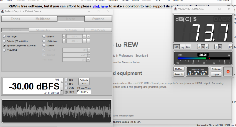

Ref meghatározása UMIK-kal: REW, generator, pink noise, -30 dB, left channel, majd SPL meter, és addig tekered a mastrert, amíg 75-öt nem mérsz. Bármilyen hanganyagot átlagolni nem mérvadó, hiszen mindent drasztikusan máshogy kevernek.

Nem persze. A front height, a hangdoboz elhelyezésére utal.
Az Atmos pedig egy hangdekódolási szabvány, ami magaslati csatornát is tartalmazhat. Mivel objektum alapú a rendszer, akár helyesen is kezelheti, hisz a lehetőségek között ott van…
Tehát ide nem feltétlenül ugyanazt a csatornát, (hangot) keveri a rendszer, mint a fejünk feletti elhelyezés esetén…
De ha valaki mélyebben benne van az Atmos lelkivilágába, az leírhatja mennyire van így, vagy nem…
Természetesen a fejünk feletti hangszóróval jóval másabb (jobb) az élmény… -
skippper
BBéci #184110 üzenetére
A hanganyagokban nincs front height csatorna, csakis trükközéssel, mókolással kerülhet oda jel.
Ezt kifejtenéd, vagy van róla valami olvasnivalód? Én eddig meg voltam győződve, hogy egy tisztességes Blu-Ray lemezről lejátszott film TrueHD Dolby Atmosa minden csatornát kihasznál korrektül.
BBéci
legenda
B.Junior #184099 üzenetére
Egyrészt az nem Atmos, másrészt kipróbáltam, nekem semmi pluszt nem adott. Haladó rendszer frontsugárzói olyan tér illetve színpadábrázolásra képesek, hogy az a plafonig ér. Pont két napja teszteltem.
Nyilván egyeseknek tetszik, egészségükre!Az oldalfalra szerelést jobb ötletnek tartom.
