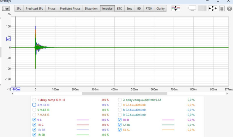

A múlt hét végén és a héten bekerültek a hangsugárzók a helyükre. Néhány gyors teszt alapján már bizakodásra adtak okot, pedig a régi preset-tel teszteltem.

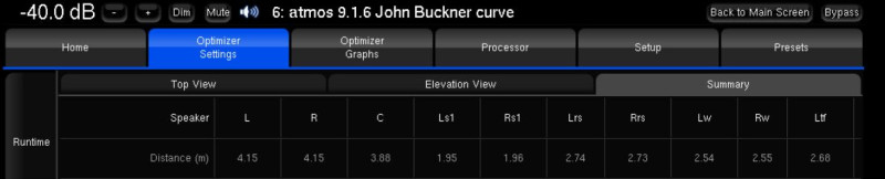

A telepítés jól sikerült. A hallgatótól számított távolságok alapján a dobozok pozíciója teljesen megfelelő. Szimmetrikus szoba, mérnök gondolkodás... nem volt nehéz. :-)

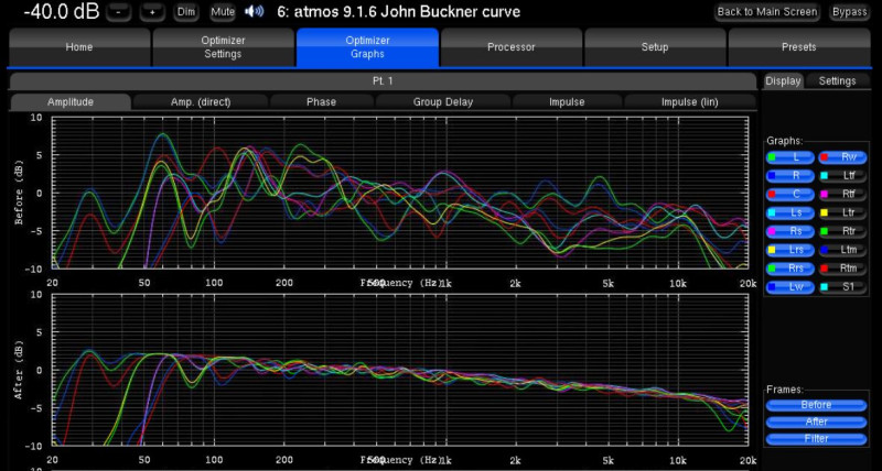

Tegnap aztán végre jutott időm lefuttatni pár mérést a trinnov optimizerrel. Az alsó 7 hangsugárzót REW-vel visszamérve a frekvenciamenetet nagyon szépen kivasalta és "összefésülte". Hiába, ezek a pc alapú szinte korlátlan lehetőség előnyei. A torzítás is minimális maradt. Nagyobb, mint a szabadtéri mérés esetén, de ez természetes.
A trinnov a következő görbéket "vízionálta"
az eq nélküli, illetve a filterezett frekvenciamenet kikapcsolt bass management-tel (ezek a hangsugárzók saját fizikai korlátai

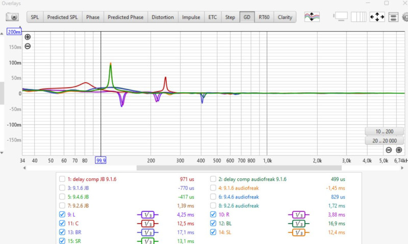

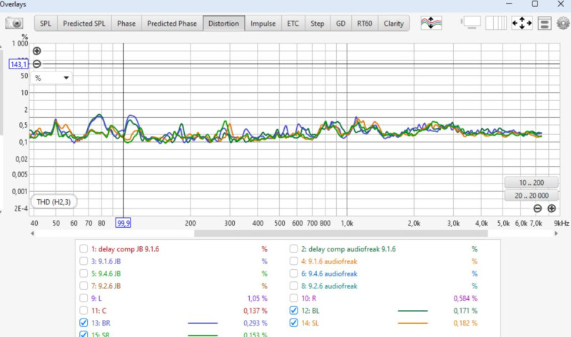

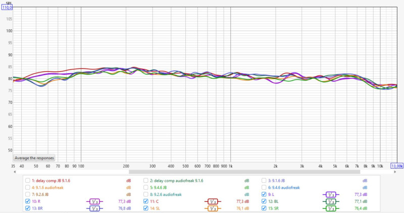

És hogy ez hogyan köszönt vissza a valóságban egy umik1-gyel:
1/3-as simítás, L-C-R SL, SR, BL, BR, egyedi target curvea surroundok torzítási diagrammja 80-85 dB hangnyomás mellett
csoportkésleltetés L-C-R SL, SR, BL, BR
impulzusválasz L-C-R SL, SR, BL, BR

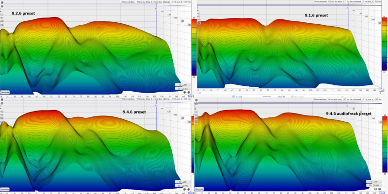

4 teljes mérést végeztem. 9.1.6, ahol a 4 darab szub ugyanazt az eredő jelet kapta, aztán 9.1.6 MSO-val "előkonfigurálva", 9.2.6 egymással szemben működő "SBA" felállás és végül egy 9.4.6 úgy, hogy a trinnov korrigálja a 4 szubot külön - külön. Ez sajnos nem vezetett most sem jó megoldásra. Egyesével szépen korrigál, de a 4 szub LFE csatornán való "összefésülése" nagy feladat. Ebben majd a trinnov waveforming technológia hoz előrelépést az idei évben. (ebben egyébként a dirac ART elöbbre jár jelenleg, szerencsére némi hozzáértéssel, és előbeállítással megoldható a dolog). Mind a 4 opció kapott 3-3 target curve-öt, így 12 különböző preset készült el, amit lehet tesztelni és kiválasztani a legmegfelelőbbet.
A 9.1.6 felállás nagyon száraz basszust eredményez, alacsony lecsengési idővel. Nekem ez a favoritom. Ha valaki a "zsírosabb" basszus keresi, annak a 9.2.6 preset a megfelelőbb, hisz itt vannak olyan frekvenciák, hangok, amik kicsit tovább időznek a szobában a "kelleténél", de még abszolút nem túlzó... a 9.4.6 számomra döng, brummogós, nekem természetellenes. Nem ehhez vagyok szokva.

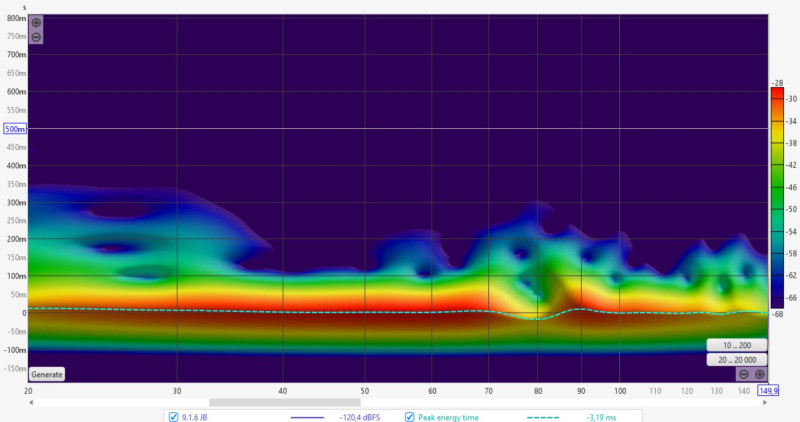

A frekvenciamenet ezeknél a preseteknél szinte azonos, a különbséget a vízesés grafikonon lehet nyomon követni 300ms-ra ablakozva:
vízesés diagramm
spektro 9.1.6 egyedi target curveEnnyit a mérésekről. Tesztelni csak keveset tudtam egyelőre, de minden szempontból (3D hang, térérzet) sikerült előbbre lépnem. Ezelőtt sem volt rossz az összhatás a mozimban, de most a surroundok és az atmosok cseréjével, sikerült még egy fokozattal feljebb kapcsolnom.
