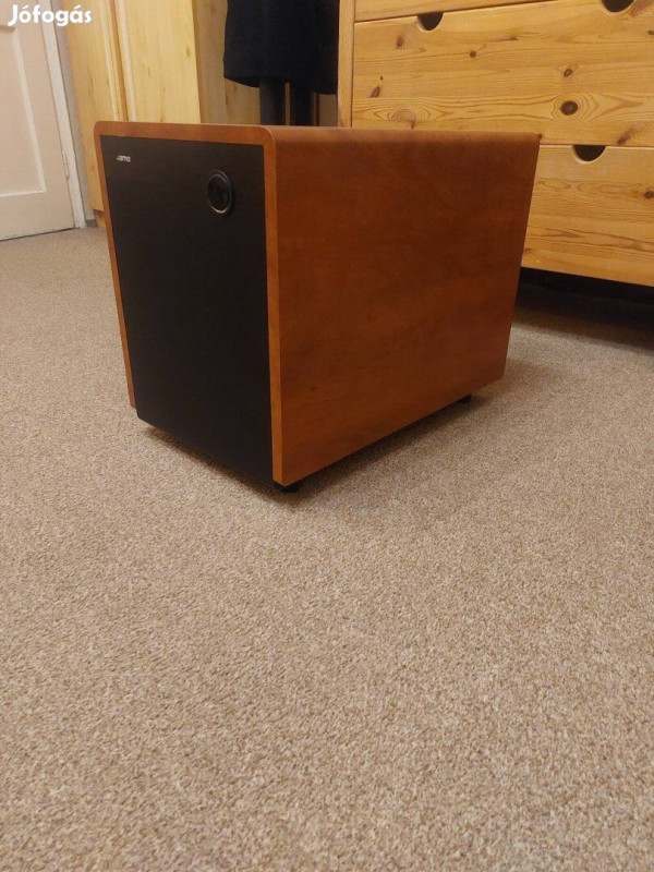

Kérnék egy kis segítséget, mint itt akik már sok hangfalat/hangszórót.
Egyik ismerősömnek kellene infó, hogy ugyan milyen hangszóró van ebben a szubban:
linkKöszönöm

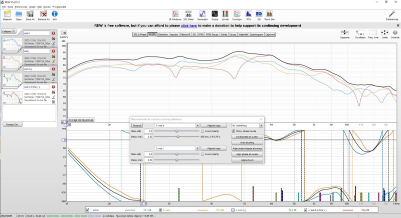

Így mértem:
Denonban szint és távolság adatok alapértelmezettre állítva. Audyssey kikapcsolva, hangsugárzók large-ra állítva (ezzel ugye kikapcsolja crossovereket), csatornakiosztásban csak egy sub beállitva és a végén még Direct-re is kapcsoltam biztos ami tuti.
Mind a két szubon a vágási poti fullra kitekerve, szemre azonos gain poti állás. MiniDSP -ben minden alapértelmezettre állítva, egy bemenet < két kimenet ahogy írtátok. Itt a kimeneteken kaptak még a szubok egy-egy tehermentesítő 15Hz / 48dB -es szűrőt (ami a meredeksége miatt valószínűleg teker a fázison, de gondoltam mivel még eq és mindenbelőtt vagyunk, ez később korrigálható).
REW: A hanggenerátorral és a hangnyomásmérővel kb tizedre azonos szintre hozva a két szub. Innen indultak a mérések. -12dB, 15-140 Hz-ig, 1M felbontással, Denon -25dB-re állítva, Umik1 az MLP-ben, 90°-os fájl betöltve. Bal és jobb szub először külön mérve, alingment tool-ban próbálkozás, majd a virtuális szub hozzáadva. A tervezett késleltetés minidsp-ben hozzáadva, majd visszamérve. Erről az egyik mérésről csatoltam a képet is. Köszönő viszonyban sincs a kalkulált és valós késleltetés, de nem csak ennél. Gyakorlatilag az egész délutánt ezzel töltöttem, de nem találtam a megfelelő beállítást.
MSO: az előkészületek után a leírásoknak megfelelően csináltam 9 mérést, MSO-ba betöltve, minden paraméterezve és már az első 10 perces számolás után is már szép lineáris átvitelt rajzolt. EQ paraméterek kimentve, dsp-be betöltve valamint az ajánlott gain és delay értékek beállítva. Örömködés, hogy jajj, minden szipiszupi, aztán visszamérés után jött az "ó B*ssza még a jó Q anyukáját". Biztos ami biztos, egy idő után minden egyes próbálkozás előtt minden érintett eszköz kapott egy részét, nehogy az legyen, hogy valamit valahol benne hagyok. Játszottam a szubok pozíciójával, de azzal sem jártam sikerrel így mindkettő visszakerült a TV szekrény két oldalára. És persze mondanom sem kell, hogy estére a lelkesedésem kissé alábbhagyott...
Ok. Cavern. Rew-ben a szubok kaptak egy-egy EQ-t, mással most nem foglalkoztam. Dsp-be feltöltve, Cavern indít, 4 ponton mérve, Audyssey MultEQ-X progira exportálva, onnan erősítőre feltöltve... Itt is elmaradt a pezsgő bontás, olyannyira, hogy még rosszabb volt az össz hangzás mint a sima xt32 beméréssel. Már azért is hisztizett a Denon, hogy a Cavern 14,5 méterre lőtte be hangsugárzókat (3,2 m helyett).
Szóval most itt tartok. -

I'am Dony
Alapbető hiba a LPF ami most rajta maradt. Ezt állítsd át az AVR ben maxra. Ha Yamahád van akkor így marad, mert ott fix 120 Hz van.
Az MLP-n állítsd azonos hamgerőre a két szubot (REW, generator, sub cal és SPL meter).
Semilyen szürő ne legyen aktív, 0 boost, 0 delay és mérd együtt a két szubot.
Utána az egyiket 2, 4, 6, 8 ms késleltetéssel mérd meg.
Ha sehol nem lesz jó, akkor tedd ugyanezt a másikkal.
A legjobbnak látszónál finomítsd tovább.
Kizárt, hogy 20 perc alatt ne legyen jó valahol.
Utána mehet ugyanaz az EQ mindkét szub kimeneti oldalára.
Ami hiba maradt azt a bemenő oldalon még javithatod.
Ne csak a görbére állítsd, nézd a spektrogram és vízesés diagrammot is. Jelentős különbségek születhetnek pl. egy 90 dB target és 89.7 dB között is, amiket az SPL-en nem is igazán látsz). -

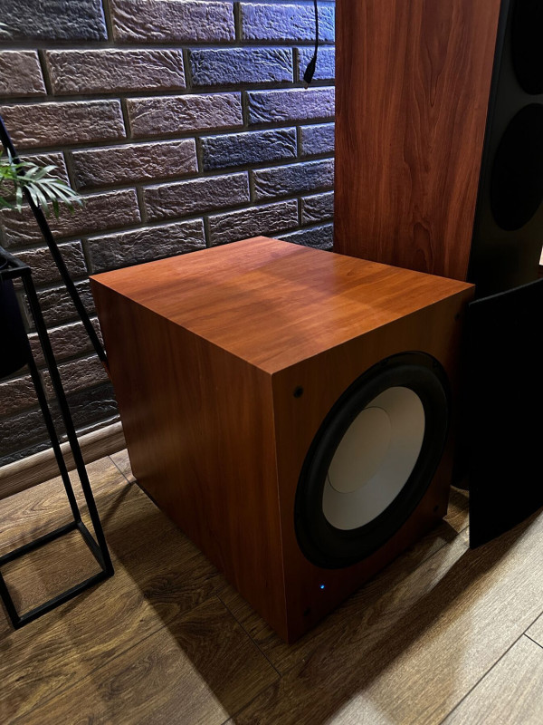

Power17
Változott a terv. Kettő sub van kiszemelve. Hasonló árfekvésben.
Jamo J110
Jamo J12
Valakinek véleménye, tapasztalata? Melyiket érdemes venni, szoba. 26-27m2, inkább filmezésre használnám. RX-V683-as AV.
köszi! -

Én mind a 4 szub késleltetését beállítottam külön külön, kaptam egy aránylag sz@r frekvenciamenetet 30-150Hz-ig bezárólag, majd csináltam hozzá egy rew EQ korrekciót, amit a minidsp-be vittem be, és egyben engedtem rájuk, tehát nem külön külön DSP-tem őket, így kaptam egy nagyon faszályos frekvenciamenetet, kis torzítással.
( én 120 Hz-nál vágok mindent)
Végül is én is úgy csináltam mint te, csak az eszközök másak nálam, meg több a szub is, de szerintem nálad is kellene jobb eredménynek lenni. -
na srácok, ez a multi szub nem is annyira egyszerű egy téma. Vagy a szoba ennyire szar hozzá vagy kelleni fog még 1 vagy inkább 2 pöfögő.
Végignéztem jó pár rew, mso videót, több oldalnyi olvasás, de mind hiába. Rew-ben az alingment tool-t sehogy sem tudom úgy manuálisan állítani, hogy a végeredmény jó legyen - visszamérve siralmas. Próbálkoztam MSO-val, 3 ponton mérve mind a két mélyládát. Meg is ette a 9 mérést, rajzolt is gyönyörű egyenes vonalat, volt is nagy örömködés - visszamérve siralmas. Próbáltam rew-et, EQ mind a két szubra, aztán ráengedtem a Cavern-t majd abból exportáltam MultEQ-X -be. Na ezt már vissza sem mértem, fülre is botrányos, nem csak a szubok hanem az egész.
Szerintetek merre induljak tovább? -

Power17
Kinéztem két subot. Jamo sub 300 és Jamo j12.
Melyiket ajánljátok? Szett yamaha rx v683, jamo S418.
Nem tudon mi a különbség a hangszóró elhelyezésről egyik lefele van másik előre. -

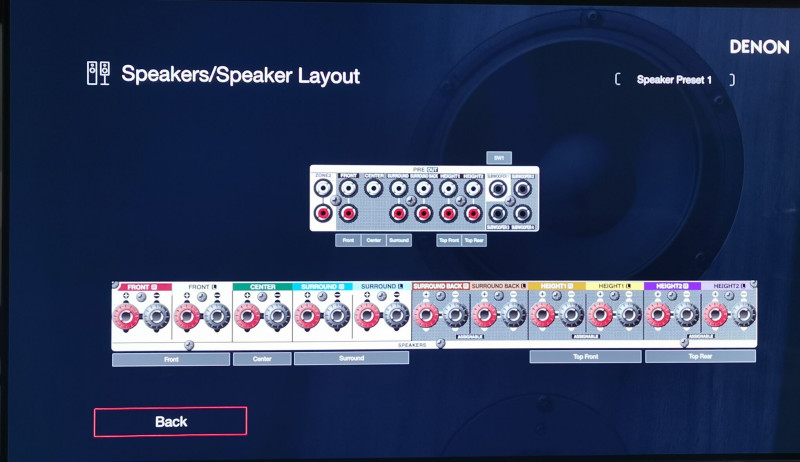

jézusom
Hali!
Denon x3800H.
9+1 hangszóróm van (5.1.4) Tényleg nem lehet 2. zónát bekötni?Be van kötve az üres helyre de nem szól semmi5.1.2-nél még volt második zóna is.
