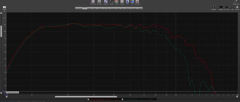

A legproblémásabb, valóban szobaméretből adódó frekin (33 Hz) mindössze 0.9 dB a különbség a két láda között, amit nem is hallasz meg, viszont a két konstrukció közötti különbség sokkal zavaróbb ezen frekvencián. A -3 dB/6Q olvasásra is túl széles és sok, de érdekesség képpen lemodelleztem.
A kék az eredeti refi átvitel és a rózsaszín az EQ-zott. A zöld a zárt maradt. Jól látszik, hogy egy jókora vályút tesz a frekimenetbe cserébe nem oldja meg a problémát és továbbra is jóval a zárt felett marad a lecsengés. Hangsúlyozom ez REW kalkuláció visszamérni már nincsen lehetőségem.
Ez pedig a zárt volt -
