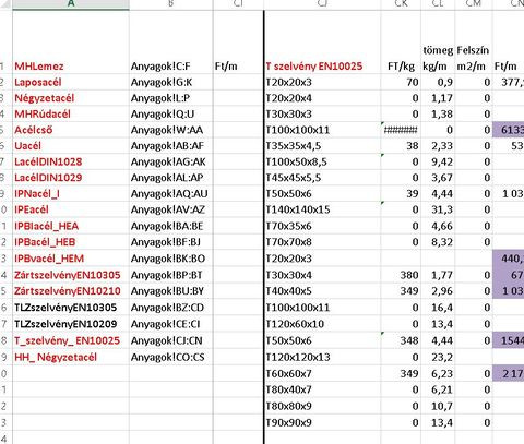

a D24 egy adatérvényesítés az Anyagok!A1:A20 ra. itt fel is jön a két anyagfajta. Az anyagok A18 ez a "T_szelvény_EN10025" van egy névhivatkozása a CJN30 -ra amiben van egy lista és még más adatokat keres ki a Kalkulál táblázat másiknál ugyanígy) Már többször végignéztem, betűröl betüre.(a m

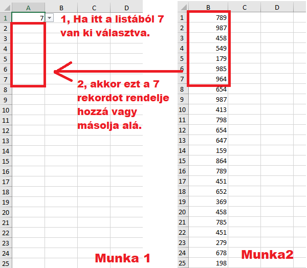

Viszont ugyan ezen a lapon van egy legördülő lista 1-25-ig amin ha például 1-25-ig egy számot ki választasz
akkor csak és kizárólag annyi sort kellene be"másolnia".
Hogy érthető legyen.
Kiválasztom a listán mondjuk a 22-est.
Akkor szépre szabottan dobja be mondjuk a lista alatti sortól 1-22ig a második munkalap "B" oszlopának 1-22-ig tartó rekordjait
Ezt hogy fogom kivitelezni az egyenlítéssel amit írtál? -
