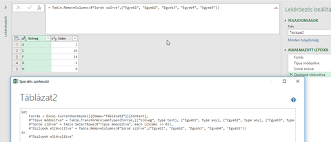

Szia,
B1-ben ez a képlet felszabdalja az A1 cella tartalmát:
=HA(SOROK(B$1:B1)-1>HOSSZ($A$1)-HOSSZ(HELYETTE($A$1;";";""));"";KIMETSZ(KÖZÉP($A$1;HAHIBA(SZÖVEG.TALÁL("@";HELYETTE($A$1;";";"@";SOROK(B$1:B1)-1));0)+1;HAHIBA(SZÖVEG.TALÁL("@";HELYETTE($A$1;";";"@";SOROK(B$1:B1)));HOSSZ($A$1)+1)-HAHIBA(SZÖVEG.TALÁL("@";HELYETTE($A$1;";";"@";SOROK(B$1:B1)-1));0)-1)))
Power Query-ben az oszlop felosztása esetén pedig megadhatod, hogy a kimenet sorokba legyen rendezve.
üdv

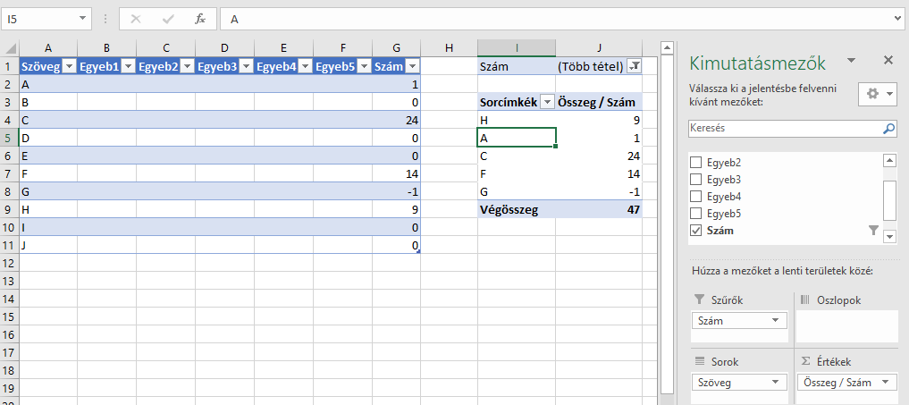

"ahol vagy számok vannak vagy 0" miért a 0 nem szám?!
Amúgy a lehetőségek:
az egyik hogy szűrést teszel az oszlopokra- szűrés "0" kivéve- másol- beilleszt
vagy
egy ha függvénnyel vizsgálod hogy a g értékét és újra szűrés kell majd
vagy
közvetlen szűrés és megadod neki hogy hova tegye az eredményt -
