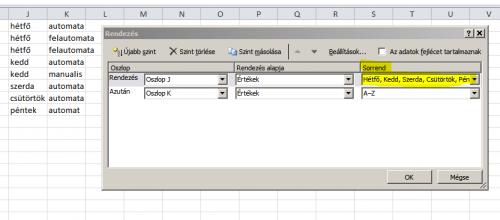

dellfanboy
#51767
Rendezni lehet sorok szerint (vízszintesen), szűrés szerintem nem megy.
Transzponáld az adatokat és úgy szűrj.

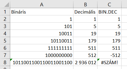

Az Excel-ben kettes számrendszerből tízesbe értékeket a BIN.DEC függvénnyel lehet átváltani, de a függvény csak 511-ig ad helyes eredményt. Kellene egy képlet, amellyel bármilyen számot át lehetne váltani.

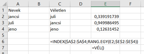

lappy
dellfanboy
#43371
Valaszt(véletlen.kozott(1:3);a1;a2;a3)

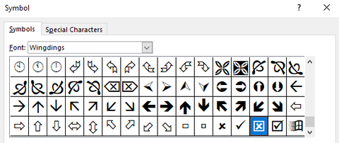

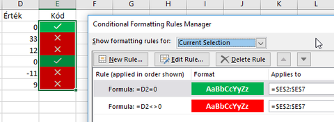

#39080
Szia,
Az ikonkészlettel nem fog menni, ezt a kerülő megoldást javaslom.
1. Keress egy olyan betűkészletet, amelyben van a neked tetsző pipa és kereszt. pl. a Wingdings betűtípusokban vannak ilyenek.
Én a "HoloLens MDL2 Assets" betűtípust használom, mert abban egyszerűbbek ezek az ikonok.
Egy cellába rakd be a két ikont (Symbol -> Insert), hogy onnan ki tudd másolni, mert sokszor olyan karakterhez vannak ezek rendelve amelyeket billentyűzetről nehéz bevinni.
2. Az adatsorod mellé kell egy segédoszlop, ebben a képlet ennyi:
=IF(vmiadat=0;pipaikon;keresztikon)
3. Most már csak színformázást kell adnod ehhez a tartományhoz.
A példában zöld illetve piros hátteret és fehér betűszínt választottam.
üdv

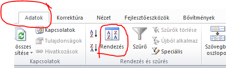

A filter az szűrést jelent, neked rendezés kell. Az angol verzióban talán Sort. A képen bekarikázva az ikonja.
m.zmrzlina
dellfanboy
#29907
A képen a kétszintű rendezés konfigja látszik. Az első szint Sorrendjénél az Egyéni listát kell választani ahol ki lehet választani a hét napjait. Ha az igazi munkalapodon is ékezetek nélkül szerepelnek a napok akkor előbb létre kell hozni az ékezet nélküli egyéni "hét napjai" listát és azt kell kiválasztani.

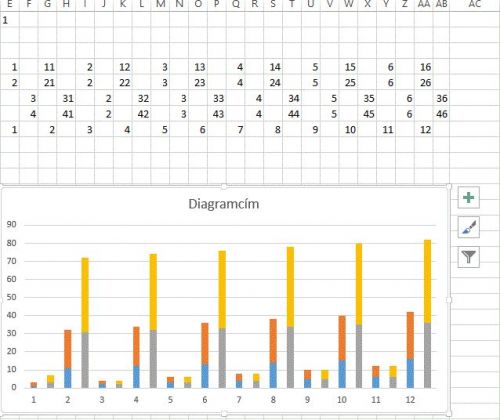

jobbklikk a diagramon, "előrehozás", "hátraküldés"
poffsoft
dellfanboy
#28161
poffsoft
dellfanboy
#28161
így nem lehet.
azt a bonyolultabb másik megoldással lehetne (két diagram egymáson) -
poffsoft
dellfanboy
#28156
igen, el kell csúsztatni a sorokat.
Így valójában 24 halmozott oszlopod lesz, de mivel a párosoknak nem adsz címkét, a páratlanokat pedig egyesével számozod, így úgy látszik, mintha...
poffsoft
dellfanboy
#28151
ha jól értem, egy diagramban szeretnéd látni az első két sor halmozott oszlopát,
és a második két sor halmozott oszlopát?trükközéssel mehet (2 diagram egymáson, elcsúsztatva, az egyiknek minden területe átlátszóvá téve, kivéve az oszlopok maguk, rögzített tengelyhatárok, stb) ...
