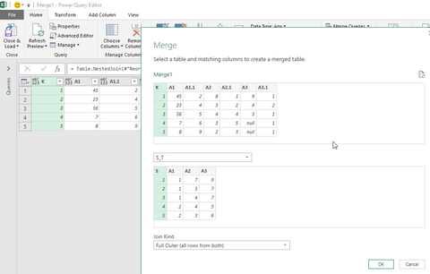

ny.janos
GreenIT #38859 üzenetére
Ha a B2 cellától jobbra és lefelé található értékeid a K, P és S munkalapokon állandóak és a sorok mindegyik munkalapon azonos sorrendben vannak, nem változnak, akkor simán átmásolod az értékeket az M munkalapra, úgy, hogy a másolást követően beszúrsz egy üres sort az "A"-s oszlopazonosítók alá, majd Ctrl+Enterrel beviszed a K, a P és az S azonosítókat az első 58, második 58 és harmadik 58 oszlopba. Ez 1-2 percet vehet igénybe. Ezt követően kijelölöd az M munkalap teljes területét, majd sorba rendezed oszlopok szerint.
Ha az első három munkalapon az értékek változnak, úgy az M munkalapon a K, P és S munkalapra hivatkozz
=K!B2
formában, s másold a képletet.Ha a soraid nincsenek ugyanazon azonosító szerint rendezve a K, P és S munkalapokon, akkor az FKERES függvényt használd az adatok megkereséséhez az M munkalapon. A harmadik argumentumot az FKERES függvényben a SOR vagy SOROK függvénnyel add meg.
Ha az értékeid változnak, vagy a soraid sorrendjei a munkalapokon nem azonosak, úgy a sorba rendezés oszlopok szerint természetesen az utolsó lépés legyen.
Fferi50
GreenIT #38852 üzenetére
Még egy kiegészítés. Az összesítésnél az adatok sajnos nem a fejlécek szerinti ABC rendben, hanem az egyes táblákban levő sorrendnek megfelelően lesznek.
Ezért mielőtt a nevek "egyesítését" elvégeznéd, további 3 műveletre van szükség:
1. A kapott eredményt másolod, majd irányított beillesztéssel transzponálva beilleszted egy új lapra.
2. Az új helyen csinálsz egy sorbarendezést a terméknevek szerint.
3. Az így kapott adatokat másolod és szintén transzponálva visszamásolod az összesítő lapra.Ezután már jöhet a terméknevek "szabás - varrása", mert egymás után lesznek az oszlopok.
Ha nem szeretnéd, hogy a termékek sorrendje megváltozzon, akkor az összesítés előtt átnevezésnél a nevek elé is kell tenni egy folyamatosan növekvő azonosítót, pl. az oszlopot és nem a színek kezdőbetűjét tenném a végére, hanem pl A,B,C betűt.
Vagyis a képlet így nézne ki =Jobb("000" & Oszlop();3) & B1 & "A" az első munkalapon, & "B", & "C" a többin.
Ebben az esetben a sorbarendezésnél nem fog változni az eredeti sorrend.
A név szétszedés képlete is változik természetesen, a transzponálás, sorbarendezés, transzponálás után.
Az első, induló képlet = Közép(B1;4;Hossz(B1)-4)
a folytatás pedig: =Ha(Közép(C1;4;Hossz(C1)-4)=B2;"";Közép(C1;4;Hossz(C1)-4))Üdv.
