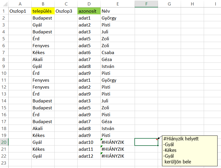

föccer
#51610
Köszi, elsőre ezek nekem elég "megfoghatalanok" hírtelen, értelmeznem kell még
Végül némileg manuálisan és FKERES-el oldottam meg, az első javaslatod segítségével.
Beraktan egy segédoszlopot a fő táblába, ahol 1-től kezdődően sorszámoztam a sorokat az utolsóig. Egy másik fülön pedig hozzárendeltem a nevekhez egy-egy egész számot az alapján amennyi az össz sor és hogy hány embernek akarom kiosztani. Így kijött az, hogy 20 sor jut egy embernek, így 20-asával rendeltem hozzá neveket:1 - Géza
21 - Attila
41 - István
...Majd a fő táblába beraktam még egy oszlopot és FKERES-sel a számok alapján hozzárendeltem a neveket, a függvényben a nem pontos egyezést beállítva.
Nem tudom mennyire érthető, amit írtam...

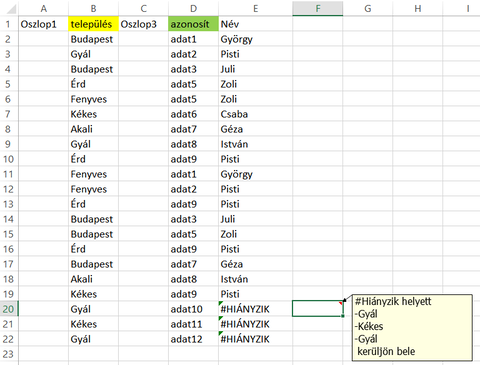

Feladat kiosztásban kérném a segítségeteket, van egy változó mennyiségi sorokat tartalmazó tábla, nagyjából 1000 és azt szeretném, hogy ezek azonos mennyiségben kerüljenek kiosztásra nevekre. A nevek ugyan abban a táblában vannak, csak másik fülön. Más szabály nincs csak az, hogy egyenlően kerüljenek elosztásra a feladatok, pl: ha 1000 sor van és 10 ember, akkor mindenkinek 100 feladat jusson. A nevek az A oszlopba kerüljenek.
Köszönöm. -

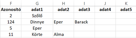

Egy FKERES-hez hasonló megoldást keresnék, csak nekem nem csak egy azonosító+ a hozzá tartozó oszlop elsőre megtalált adata kellene, hanem az összes olyan sor adatára, amiben megtalálható még az azonosító, mondjuk egymás melletti oszlopba kerüljenek:
Példa:
1.tábla, amiből kellene a B oszlop adata:
2. Tábla, amibe az azonosító alapján minden olyan adat kellene, ahol az azonosítók megegyeznek az első táblával és ezt az eredményt hozná, azaz a G oszlopba bekerülne az első találat, a H-ba a második stb.:

Ehhez a táblázathoz kapcsolódóan lenne még egy dolog, amire nem tudom a megoldást:
Van egy leszűrt rész, amit át szeretnék másolni a "mappa" fülre. Ez jelenleg meg is van, a 2. sortól illeszti be. Viszont úgy kellene átalakítanom, hogy a "mappa" fül utolsó szabad sorától másolja be:Set Athelyez = Intersect(Cells(1, 3).CurrentRegion, Cells(1, 3).CurrentRegion.Offset(1, 0).Columns(3)).SpecialCells(xlCellTypeVisible).EntireRow
'Athelyez.Copy Destination:=Worksheets("mappa").Range("2:2")Próbálkoztam ezzel, de nem tudom, hogy a változót hogyan rakjam be a fenti részbe:
Dim sormeghat As Long
sormeghat = Range("a1").End(xlDown).RowIlletve hogyan kellene úgy "megcímezni/meghatározni" az utolsó sort, ha másolás előtt nem "lépek" át a "mappa" fülre.

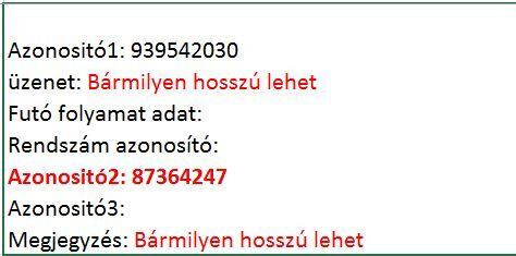

Ismét egy kérdéssel jönnék,
Van egy oszlop celláiban a lenti képen látható felépítésű adat, melyekben azonos struktúrában vannak szövegek, illetve azonosítók, de a szövegek egy részének hossza változó. Hogy tudnám kinyerni az azonosítö2 melletti 8 számból álló adatot egy külön oszlopba? "Bal" függvény nem jó, mert az előtte lévő "üzenet" bármilyen hosszú lehet.
Így néz ki az összes cella kb az oszlopban:
Próbáltam szövegből oszlopot kreálni, de ha kiválasztom, hogy tagolt, akkor csak az első sort hozza fel. Ha a sortöréssel több sorba pipát kiveszem akkor is.
Kb 30 000 sorról van szó, egyszeri alkalom, úgyhogy több lépésben is megfelelő lenne
