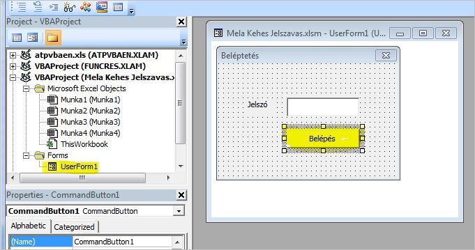

Userformon duplaklikk.
Delila_1
Mela Kehes #36051 üzenetére
Megnyitod a füzetet, amit belinkeltem. Bekéri a jelszót. Add meg a Pál nevet (ez a legrövidebb
A Munka4 lap lesz látható.Most Alt + F11-gyel belépsz a VB szerkesztőbe. Bal oldalon kiválasztod a sárga hátterű UserForm1-et, majd jobb oldalon a Belépés gombon egy duplaklikk bevisz a gomb makrójába. Itt írd át a Case utasításokat. Bővítheted az utasítások számát.
Delila_1
Mela Kehes #36049 üzenetére
Nem módosul, bármelyik változat jó lesz.
Delila_1
Mela Kehes #36047 üzenetére
FFeri ötlete alapján jelszavas belépést állítottam össze. [link].
Behíváskor indul a UserForm1. A Jelszo nevű TextBoxba beírt érték alapján láthatóvá teszi azt a lapot, amit a jelszó tulajdonosa láthat, a többit elrejti.
