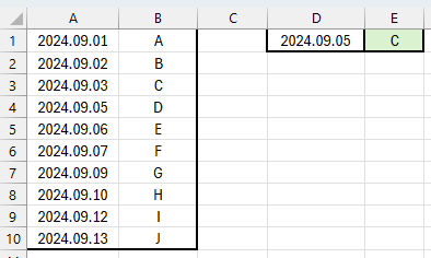

p5quser

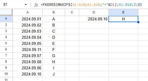

Hogyan kaphatnám meg az E1 cellában lévő "C" értéket, ha a D1-ben lévő dátumot választom ki?
A D1-hez legközelebb eső kisebb érték kéne, de kimaradhatnak napok és a sorrend sem mindig egyezik. A dátumok számként vannak rögzítve.
Előre is köszönöm!

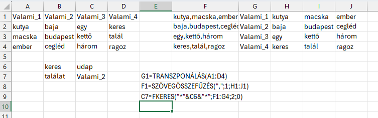

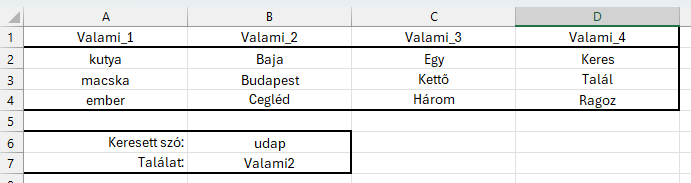

Olyat lehet excelben (igazából G.Sheetsben) hogy egy tartományban keressek egy szöveg részletet, majd találat esetén visszaadja a találat oszlopának első sorát?
Valahogy nem találok olyan képletet, amelyik több oszlopos tartományban keresgél.
Jó lenne képlettel megoldani, mert egy G.drive-ba feltöltött xls-ben vannak az adatok, szóval sem makró, sem apps script nem játszik. Bár a makró megvan hozzá, viszont akkor csak én tudok vele dolgozni....
Az alábbi kép lenne a probléma.
Előre is köszönöm! -

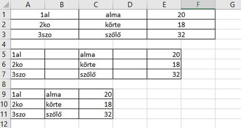

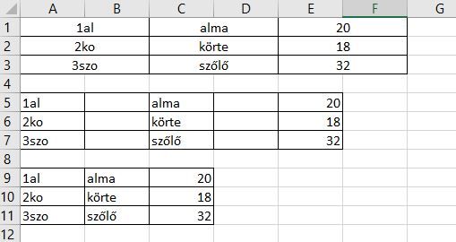

Ismét a segítségetek kérném vba-ban.
Egy range egyesített cellákat tartalmaz, benne szöveges és numerikus tartalommal. Ezt kellene átmásolnom egy másik munkalapra, de már az üres cellák nélkül.
Gondolom egy kétdimenziós tömbbe kéne ezt a range-et beleborítani, majd az üres értékek nélkül az újraméretezett tömböt a másik munkalapra kiírni.
Mellékelek egy ábrát is a nyűgömről.
Persze ettől kicsit bonyolultabb és több a tartalom, de csak oszlopok vannak egyesítve, sorok nem. Tehát az A1:F3 -mat kéne A9:C11 -be kiírnom. Egy automatizált feladat része lenne, szóval csak vba jöhet szóba.

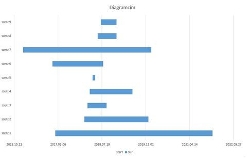

Ismételten a segítségetek kérném!
Próbáltam egy timeline diagramot összeszögelni, de sajnos elakadtam a "mai" nap jelölésével. Az alábbi képen lévő halmozott sávos diagram tűnt a legegyszerűbbnek a tutoriálok közül, de nem tudom (lehet) kijelölni rajta egy függőlegesen végigfutó tengelyt, ami a=ma()függvényt hívná be és jelölné meg minden indításkor.
Ha erre a diagramra nem lehet ilyesmit ráilleszteni, akkor használok bonyolultabbat a neten keringő minták közül, csak "Jolánka-egyszerűre" szeretném a projektet.
Előre is köszönöm!

A mellékelt kép alapján lett felhordva egy bálányi adat. Hogy lehet úgy egyenlőségjelet tenni, vagy úgy formázni a cellákat, hogy el is végezze a megadott műveleteket? Sok mindent kipróbáltam, de ennyi idő alatt végeztem volna a negyedével.
Előre is köszönöm!
