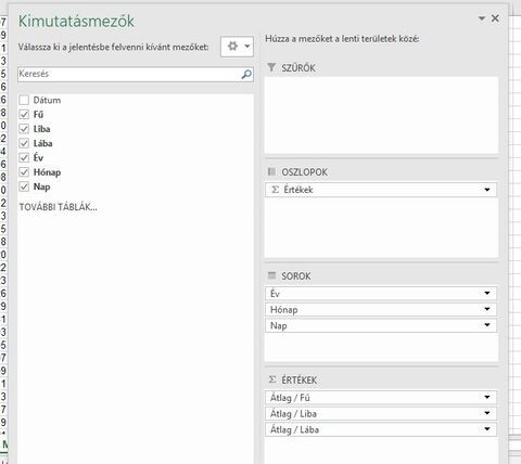

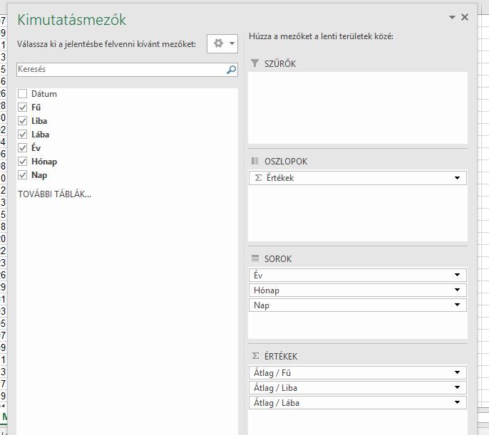

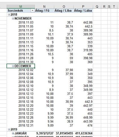

Te most fogod a fejed a falba verni, én már túlvagyok rajta!
El kell felejteni az Excel dátumbontását, mert egyszerűen nem működik tisztességesen a kimutatásban. Ahhoz hogy rendesen láthassuk a nap - hónap - év felépítését és a napok "olvasható" formában szerepeljenek, mindent amit eddig gondoltunk, sutba kell dobni. Legalábbis a 2016-os Excel ilyen rettenetesen viselkedik, hiába állítgatjuk a formátumot, az neki smafu.
Mit is kellett csinálnom, hogy ilyen formátumú kimutatást kapjak:
Három + oszlopot csináltam.
1. oszlop az évet tartalmazta az év függvény szerint (azaz =ÉV(A2))
2. oszlop a hónapok nevét a HÓNAP függvény és a Választ függvény használatával:=VÁLASZT(HÓNAP(A2);"JANUÁR";"FEBRUÁR";"MÁRCIUS";"ÁPRILIS";"MÁJUS";"JÚNIUS";"JÚLIUS";"AUGUSZTUS";"SZEPTEMBER";"OKTÓBER";"NOVEMBER";"DECEMBER")
3. oszlop a dátumot szöveg formátumban:=ÉV(A2) & "." & JOBB("00" & HÓNAP(A2);2) & "." &JOBB("00" & NAP(A2);2)
Ezután a kimutatásba ez a három oszlop került be és szépen is mutat.
Nem tudom, mitől bolondult meg, mert a korábbi Excelben létrehozott kimutatásaim szépen működnek dátum alábontással továbbra is.
Talán a korábban létrehozott oszlopaid közül fel tudsz használni párat....
Még utána nézek, hogy Power Pivotban lehet-e valamit varázsolni. mert ez így nagyon-nagyon gáz szerintem.Üdv.

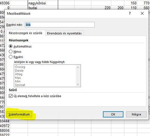

Ha már valóban dátum lett a pivot forrása, akkor a pivotban a mezőt meg tudod formázni. Ráállsz a mezőfejlécre, majd jobb egérgomb, mezőbeállítások - alul balra megtalálod a számformátum gombot. Itt be tudod állítani a neked megfelelő dátumformátumot, függetlenül az alapadatok formátumától.
Üdv.

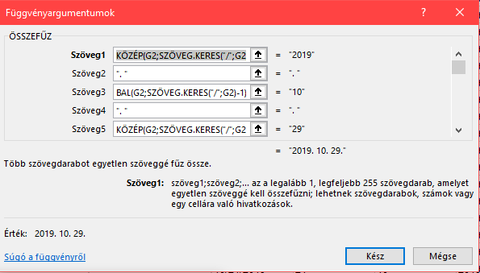

Használhatod a
=DÁTUM(ÉV(G2);HÓNAP(G2);NAP(G2))
vagy még egyszerűbben a=KEREK.LE(G2;0)
képleteket is. -
