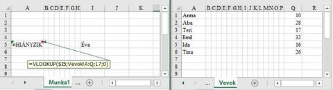

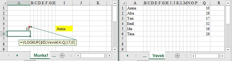

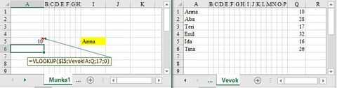

#46951
Csak nagyon csendben jegyzem meg, ha korábban pontosan mutattad volna a P4 cella képletét, akkor biztos hamarabb kaptál volna megoldást. Mert így csak találgattunk a Vlookup eredményét - illetve a cella eredményét - tekintve.
Arról pedig nem volt szó egyáltalán, hogy találat hiány nem fordulhat elő, az utolsó képleted ugyanis erre utal, hiszen nincs benne a hibalehetőség kezelése. (Mint már többen megjegyeztük, a függvény találat hiány esetén hibát ad vissza eredményként.)
Ezért én módosítanám a függvényedet:IF(ISERROR(VLOOKUP(I5;Vevok!A:Q;17;0));"";VLOOKUP(I5;Vevok!A:Q;17;0))
Ez hiba esetén üres cellát eredményez, amire működik a feltételes formázás.
Üdv. -

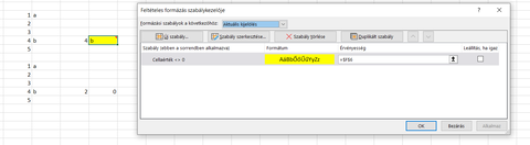

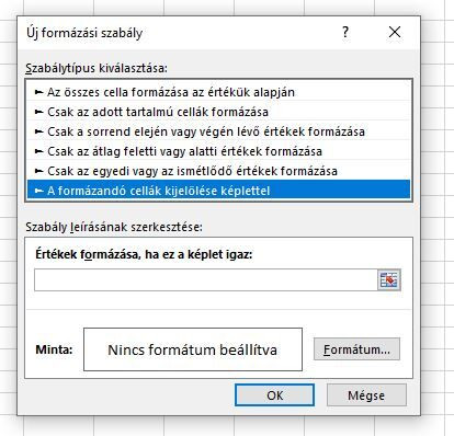

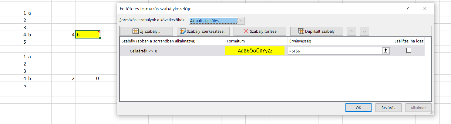

#46946
A képlet nem azt vizsgálja, hogy üres-e a cella, hanem azt, hogy hiba-e az eredmény.
A lépések - sajnos csak magyar Excelem van, de talán értelmezhető angolban is:
Kijelölöd a P4 cellát
1. Kezdőlap - feltételes formázás
2.Új szabály
3.A formázandó cellák kijelölése képlettel:
A képlet:=NOT(ISERROR($P$4))(Ezt tudom angolul).
Beállítod a formát és OK.
Bocs a szájbarágós magyarázatért.
Talán az lehet a probléma, hogy nem abszolút (dolláros) címet adtál meg a képletben.
Üdv. -

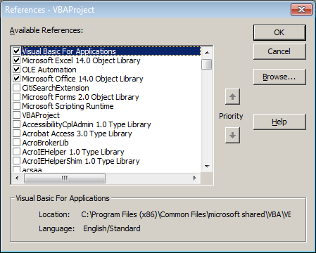

Nekem 2013-am van és hiba nélkül végrehajtja ezt az utasítást (Prompt = ...).
Ahogy nézem a library nincs meg a gépen, vagy nincs behivatkozva:
"Visual Basic for Applications"
xpos, ypos - nem lehet, hogy option explicit van a kód elején és nincs inicializálva (vagy esetleg nem nem jó a tipus?)
Ezt találtam még:
Office 2013 változásokElképzelhető, hogy 64-bites Office van fenn, és emiatt vannak problémák.
