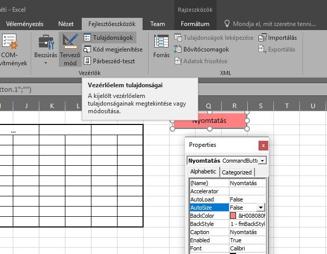

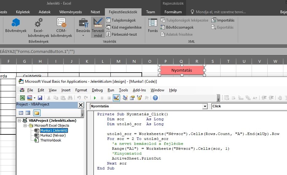

Makróval megoldható.
A vázlata a következő (egy lehetséges megoldás):
'végiglépkedsz a táblázatban a neveket tartalmazó cellákon:
'Tegyük fel, hogy a nevek a Névsor munkalap A oszlopában vannakFor sor = 2 To utolsó_név_sora
'a nevet bemásolod a fejlécbe
Range(fejléc_neve_vagy_címe) = Worksheet("Névsor").Cells(sor, 1)
'Kinyomtatod
ActiveSheet.PrintOut
Next sor -
